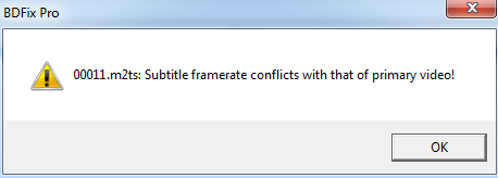

К сожалению BDFix не принимает субтитры конвертированные в SubtitleEdit:
@Nikola_Tesla, а вы в настройках конвертирования частоту кадров правильно указали? Судя по ошибке, не совпадают fps видео и импортируемых субтитров. Сейчас проверил — BDFix без проблем принял.
В список то добавляется, но когда нажимаешь на “build” выскакивает такое сообщение. Частоту кадров не трогал, поменяю проверю еще раз, спасибо за подсказку.
@Vimann, получилось, но конвертация ничему лучшему не приводит, половина текста тупа не отражается, пришлось отказаться от этой затеи.
