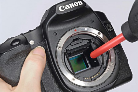

Как произвести чистку матрицы в домашних условиях?
  1. Делаем тестовый кадр
Перед тем как чистка матрицы зеркального фотоаппарата будет начата, Вам придётся сделать тестовый кадр. Для этого выставите максимальную диафрагму и подберите длинную выдержку. Затем делаем снимок монотонной поверхности, к примеру, обоев. При этом во время экспонирования необходимо взмахнуть камерой, так чтобы кадр смазался, и на снимке была видна лишь пыль с матрицы.

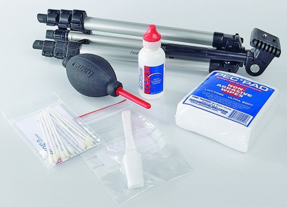

  1. Подготавливаем наш набор для чистки матрицы
Приспособления для чистки матрицы таковы:
  • груша
  • жидкость Eclipse E2.
  • пинцет
  • салфетки для чистки оптики.
  1. Сдуваем пыль с матрицы
Для начала необходимо снять объектив зеркального фотоаппарата. Затем попробуйте удалить пылинки с помощью груши. Возьмите камеру байонетом вниз и подуйте на неё из груши. Такое положение прибора необходимо для того, чтобы отставшие пылинки падали на пол, а не возвращались на матрицу. После этого сделайте ещё один тестовый снимок. Скорее всего, на матрице всё же останется несколько пылинок, поскольку грушей сдувается только крупная пыль.

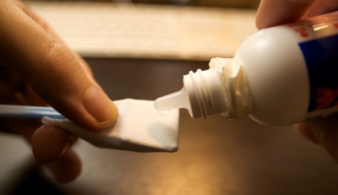

4) Наматываем салфетку на пинцет
В этом, кажущемся на первый взгляд простом процессе, скрыто очень много нюансов. Можно намотать салфетку с образованием широкого конца, напоминающего швабру. Таким приспособлением хорошо очищать центральную часть камеры. Если же Вам надо почистить углы, то здесь придётся намотать салфетку другим способом, так чтобы получился более острый конец.
Обратите внимание, что после того, как Вы намотаете салфетку, надо вытащить пинцет наружу на 3-4 мм. Таким образом, Вы обезопасите свою матрицу от контакта с жестким металлическим пинцетом. Водя по поверхности матрицы мягкой подушечкой, Вы сможете, и пыль собрать, и фотоаппарат не испортить.
Когда салфетка намотана и пинцет отодвинут, накапайте на кончик подушечки 1-2 капли жидкости для очищения.
5) Приступаем непосредственно к чистке матрицы
Итак, все подготовительные работы сделаны, и Вы можете начать, но будьте крайне аккуратны.
По правилам необходимо менять салфетку после каждого соприкосновения с матрицей. То есть Вы наматываете салфетку на пинцет, проводите ею по матрице один раз, затем снимаете и наматываете другую. Такая педантичность необходима для того, чтобы не поцарапать, прилипшей к салфетке пылинкой свою матрицу. В среднем на одну чистку уходит от 10 до 15 салфеток.
Обратите внимание, что прикасаться к поверхности матрицы камеры надо очень аккуратно и ни в коем случае не давить.
Для того, чтобы убедиться в том, что Вы убрали всю пыль, сделайте ещё один контрольный снимок.
Посчитав свои расходы, я был приятно удивлён. На пинцет я потратил около 200 рублей, жидкость стоит, конечно, подороже, однако этого флакона хватит не менее чем на 1000 чисток. Основные же расходы пошли на салфетки. В упаковке, купленной за 500 рублей, было 100 салфеток. Значит одна стоит 5 рублей. В итоге получается, что себестоимость одной такой чистки составляет чуть более 50 рублей!
Как видите чистить матрицу своими руками более чем выгодно, однако риск её сломать, конечно, есть, поэтому будьте крайне осторожны.

Ребята, подниму тему. Вопрос: можно ли чистить спиртом матрицу? Гена выше писал, про нашатырь. Может медицинский тоже пойдёт? Есть реальные примеры? Зашёл в магазин купить комплект для полной матрицы и чуть не присел от шока )) 12 “швабр”, пропитанных спецсредствами в одном комплекте стоят 2400 рублей.
Гарик, там спирт должен быть очень высокой степени очистки (потому и дорогой). Обычным не пробовал, но думаю вряд ли можно качественно очистить (предполагаю, что возможны разводы, пятна и т.п.)
Сегодня пошёл в аптеку, в поисках спирта. Не дают! Говорят что спирт только по рецепту врача отпускается. Заказал вообщем на eBay добротный комплект, там и жидкость и перчатки, и груша, и карандаш и т.д.
Пожалуйста кинь ссылку.
@ASEVI, лови, Сави
с eBay раз в год заказываю сухие+мокрые “чистилки” под размер матрицы. 300-800руб. ИМХО достаточно.
