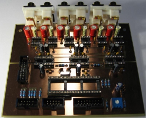

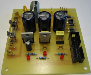

Мне для решения моей задачи понадобиться лишь предварительный усилитель
Но тут проблема бу не найти по разумной цене выход один доставать паяльник из загашника и самому сделать
Блуждая по инету нашёл схему очень подробно расписанную даже с печатными платами
Цифровой 5.1- канальный регулятор громкости-предусилитель собран на шести микросхемах OPA134 и трех PGA2310. PGA2310- электронный регулятор (Texas Instrument), применяется в высококачественной звуковой аппаратуре, обладает высокими параметрами: отношение сигнал/шум 120 дБ, коэффициент гармоник 0,002%. Диапазон регулировки коэффициента передачи лежит от -95.5 дБ до +31,5 дБ с шагом 0,5 дБ. Управление осуществляется с помощью микроконтроллера PIC16F877-20. Для дистанционной регулировки необходим Sony- совместимый пульт.
ниже фото устройства в архиве полное описание с прошивкой микроконтроллера в общем всё что нужно
