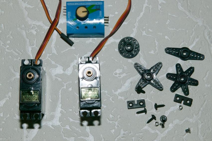

Смирившись с умершим приводом я заказал два сервопривода Futaba T306 MG995 с такими параметрами:
Двухрядный шарикоподшипник
Размеры: 40мм х 19мм х 43мм
Вес: 55 г
Скорость работы: 0.17sec / 60 градусов (4,8 без нагрузки)
Скорость работы: 0.13sec / 60 градусов (6.0V без нагрузки)
Момент: 13 кг-см при 4,8В
Момент: 15 кг-см при 6В
Рабочее напряжение: 4,8 — 7.2В
Самым замечательным в этом приводе было то, что все его шестерни выполнены из металла, что как раз и требовалось для моих задач. Как оказалось в последствии — 15 кг/см были совсем не лишними.
Далее
А вот и сами сервомашинки с тестером:
Отлично. Только опять затык. Как оказалось, эти привода имеют 2 модификации. Одна на 180° и на 360°. Ну вы поняли, да? Естественно я приобрел на 180°. Ну что ж…

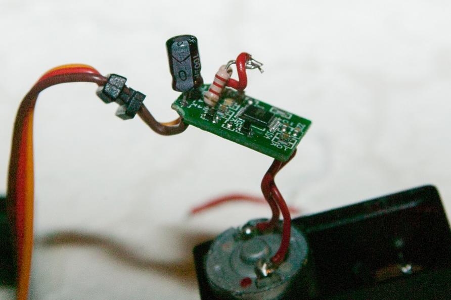

Вся суть в том, что надо отключить датчик положения двигателя и впаять вместо него 2 резистора на 2.2кОм. Так же отпилить/вытащить шпильку из одной шестерни.

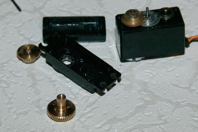

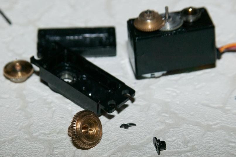

Руководство к действию было получено и я принялся курочить сервоприводы. Первым делом нужно было удалить шпильку на шестерне, которая снизу на фото. Вытащить у меня ее не получилось, зато спилилась на наждаке практически сразу.
Из нее же была удалена пластиковая вставка, которая крутила датчик положения двигателя.
Так-с… С механической частью было закончено.
Пришло время курочить электрическую. Датчик положения двигателя имеет три контакта, которые нужно удалить и впаять резисторы. Скажу сразу, что поставив резисторы на 2.2 кОм тестер стал крутить привод только в одну сторону, что меня не устраивало. Поставив резисторы на 5 кОм, вместо 2.2, я вернул способность тестера делать реверс. На фото стоят еще на 2.2 кОм.

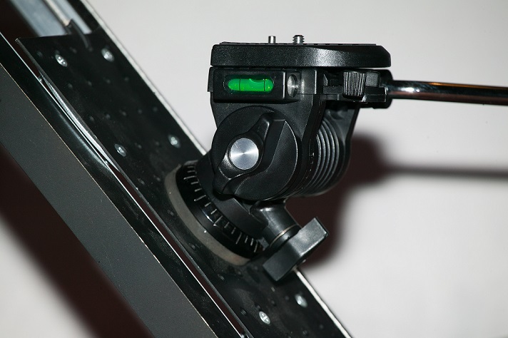

В качестве штативной головки была скручена голова с видеоштатива.
