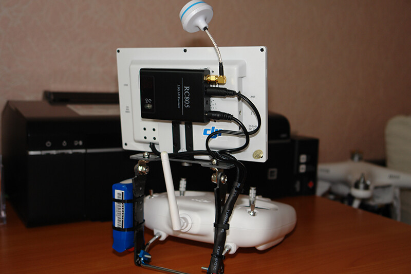

Ну вот, стал я авиатором! Только что с Гариком, распечатали послыку.
Дааа, красивый был ритуал! )))) Айрат, еще раз поздравляю тебя с достойным приобретением!

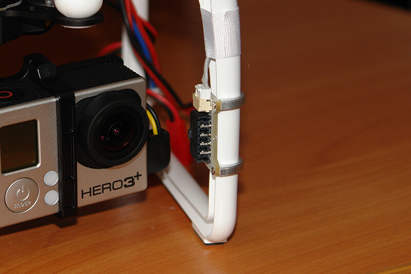

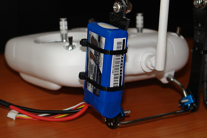

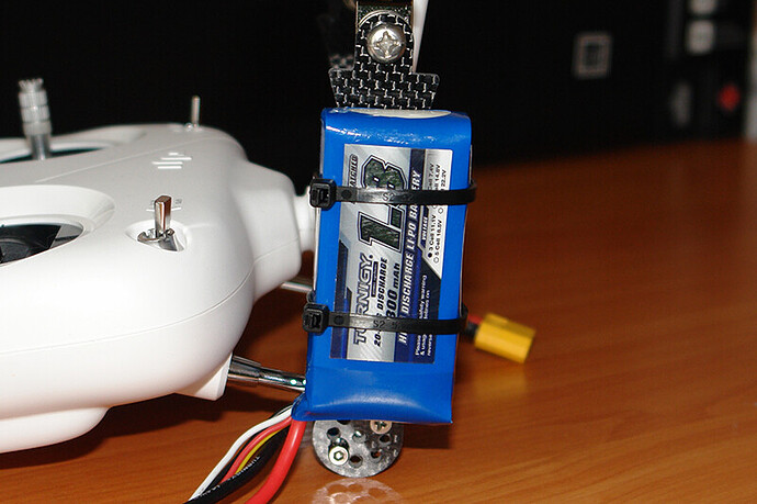

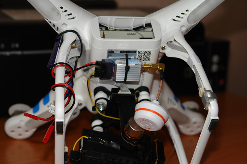

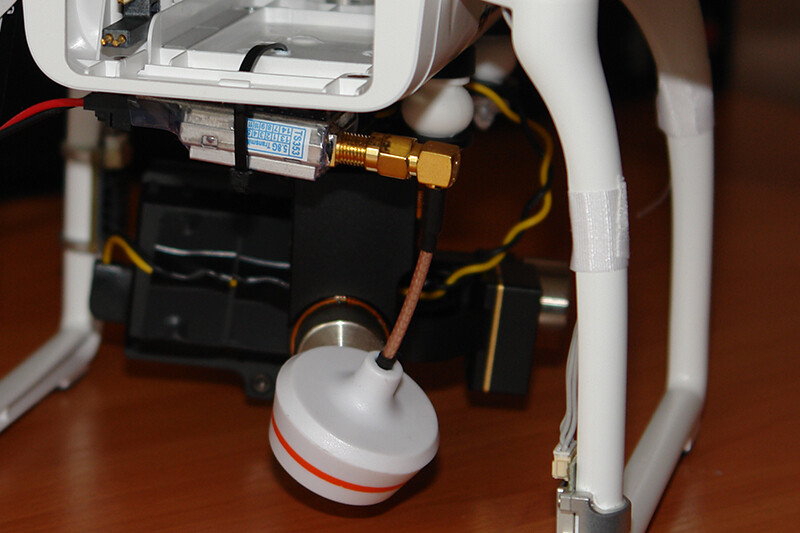

Дружищще, есть небольшая просьба. Сделай фото устройств, закрепленных по корпусу фантома и пульта. Хочу детально вникнуть, что тебе установили в качестве допов.
Заранее благодарочка!
Гарик, лови!
Айрат, благодарю!
Картина вырисовывается.
Решения любопытные и логичные, на первый взгляд!

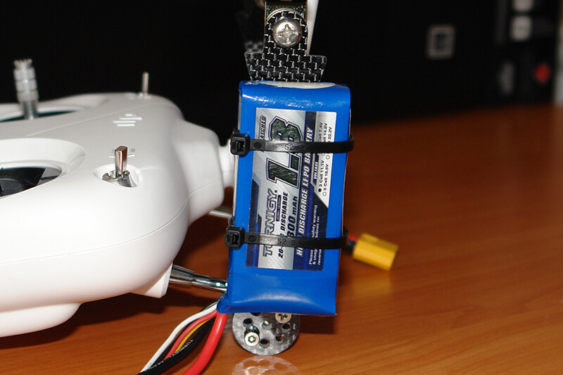

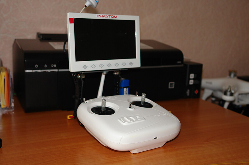

Телек без передатчика сам по себе. Передатчик отдельно нацепили сзади. Это правильно, ИМХО. Когда в одном девайсе большой функционал, то и ломается он чаще, и становится уже непригодный. А так, можно заменить в случае поломки отдельный узел и работать дальше!
Питание на телеке, тоже отдельное, тоже, БОЛЬШОЙ ПЛЮС. Т.к. аккумы со временем (порой быстрее, чем ожидается) теряют емкость, и ковырять телек, подбирать по форме новый аккумулятор - дело хлопотное и ненужное! А так, просто заменил на держателе его и пошел работать. Отлично!
Приемник видеосигнала хороший. Есть модификация без радиатора, у тебя с радиатором. Зер гуд )
Не знаю, насколько хорош на 400мв (обычно ставят на 600), но, думаю, проблем не вызовет.
И вновь на него идет отдельное питание - тоже супер! Выигрыш по времени полета (как правило, запитку берут прямо с фантома, уменьшая полетное время минут на 5).
Поляризационные антенны с медной фиксацией - хорошо!
Карбоново-алюминиевый держатель дисплея - надежно!
В общем, я доволен :smiley: А ты?
P.S. обязательно проверь наличие iOSD телеметрии (заряд аккума, расстояние / высота полета от твоего нахождения и пр.).
Без этого летать нельзя, ИМХО! Думаю, в твоей комплектации должны были установить, скорее всего, блок уложили в корпус (он там помещается).

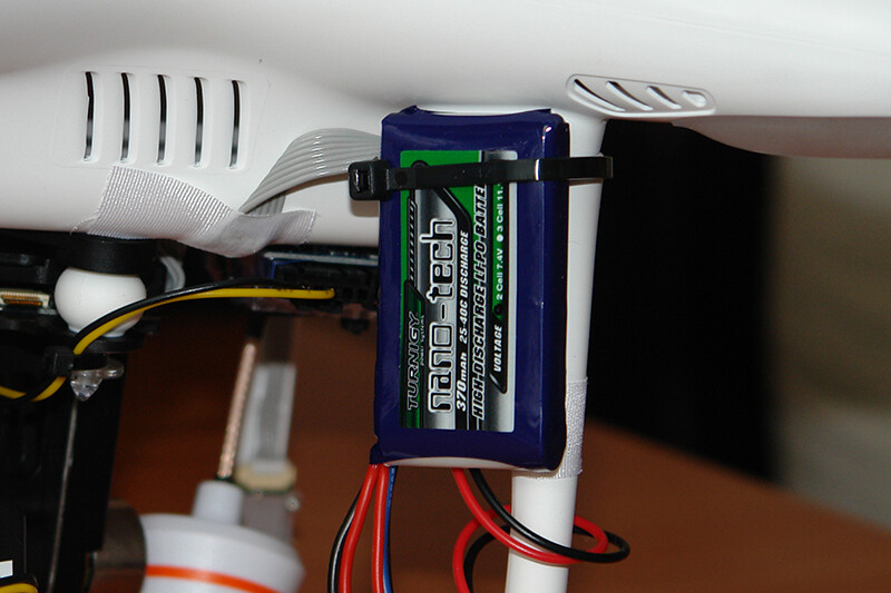

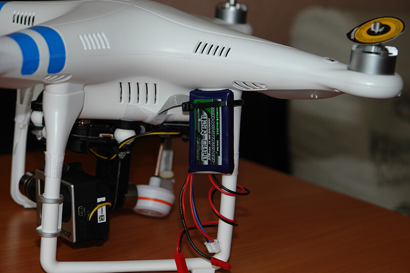

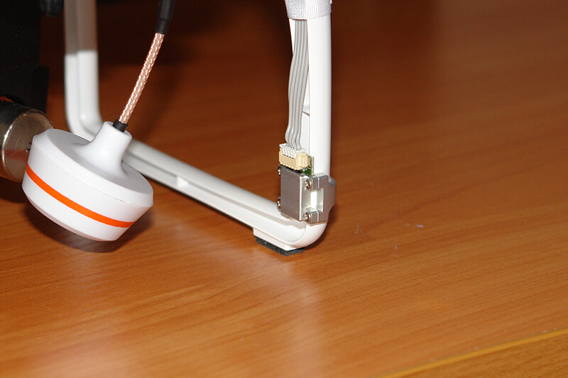

Гарик, вот в данный момент занимаюсь подключением (вернее включением, так как все украдено подключено до нас) всего этого хозяйства.
К стати они передачик на корпус не просто наклеили, а высверлили две дырки и на стяжку посадили.
Да, обратил внимание на фото. Вандалы! ))
Как запустишь видеолинк, проверь, отображаются ли данные телеметрии на дисплее.
Айрат, если где либо есть данные модели телевизора, скинь плз. Проверь в документах, должна быть инструкция либо какой другой документ с названием.
