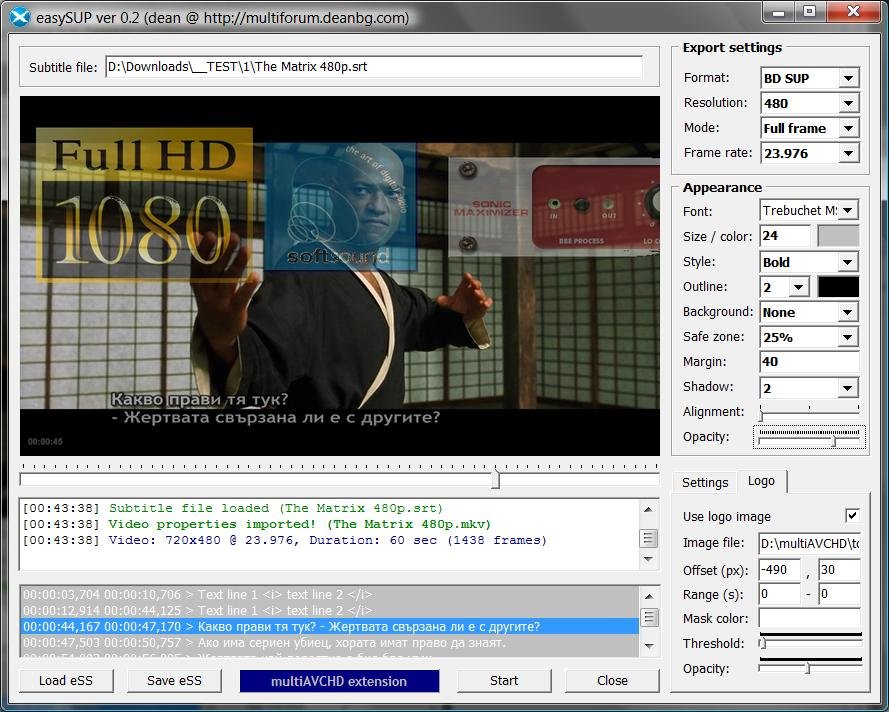

easySUP - cаб для сценариста
easySUP
Требования:
AviSynth и Java.
Входные форматы:
Текст на основе субтитров: SSA, ASS, SRT, SUB MicroDVD.
Выходные форматы:
На основе рисунков субтитры: Blu-ray PGS (sup), DVD SUB (idx+sub) and BDN (xml+png).
DVD SUB (idx+sub) and BDN (xml+png) упакованы в RAR для облегчения распределения.
По умолчанию все выходные субтитры сохраняются в папку с исходным файлом.
Пробовал программу на прожорливость форматов, выяснилось что лучше всего подходят SRT в кодировке “Win1251”.
С иными кодировками есть баги в случаи если входной файл кириллице.
С ASS и SSA проблема в том что easySUP не настраивает адекватно ни обводку, ни размер шрифта.
Ещё проверил на совместимость BDN-xml с сценаристом, результат меня очень порадовал, в отличии от лемони-про.
Не было ни предупреждения о конфликте с палитрой ни с наложением кадров друг на друга. В QC субтитры проигрывались на ура.
В случаи с BD-SUP можно работать с multiAVCHD / tsMUXER / BDfix.

Я так понял, что сохраниться сабы должны после нажатия кнопки СТАРТ. Но куда они сохранились, я так и не нашел. В папке с исходным файлом их нет.

Спасибо, что ответили. Сабы я достал, перевел в *srt. Мне, собственно говоря, нужны сабы для редакции и импорта в BDScenarist. Для этого и нужна была эта прога. Потихоньку начал осваивать авторинг в сценаристе, но вот на сабах вошел в стопор. Стал пробовать Lemony, но и там стопор, не могу настроить проект- не могу вывести сабы на монитор. Мануал по Лимону читал, но что то не получается. Может быть подскажете.
shchenin, может, ваша проблема с сохранением результата в том, что исходный файл лежит в папке с названием на русском языке, да ещё и с пробелом? Не все программы такое нормально переваривают.
Даже если сделать двойной клик справа на субтитре?
Если ещё актуально, то решается просто. Нужно сабы .srt пересохранить в другой формат кодировки, а именно в ANSI. Это первое. Если проблема была в том как я её понял, а я её понял глядя на скриншот, что они не подгрузились. В окне снизу нет ни одной линии с текстом сабов :smile_bq:. Если же проблема была в другом, в том, что процесс не доходил до второго шага, а сразу писалось Done и звучала характерная мелодия. То такая проблема решалась тоже не сложно, во вкладке Settings которая на скриншоте справа внизу, она неактивна ещё, так вот перейти на неё в поле Use common save folder нужно убрать галочку, далее ниже там же в пустом поле щёлкнуть мышкой по строке и указать папку сохранения результат т.е. куда сохраниться готовый файл .sup. А уже потом поставить галочку в квадратике Use common save folder. Это второе. После этого программа работает как надо :smile_ay: .
Для продвинутых пользователей вместо сиреневого фона можно наслаждаться видео потоком. Программа подхватывает контейнер .mkv если он находится рядом с файлом субтитров .srt и имеет одно и тоже имя. Таким образом можно смотреть на видео кадр и на субтитры. Правда такие трюки не для слабых компьютеров у многих всё виснет и отмирает прога.
