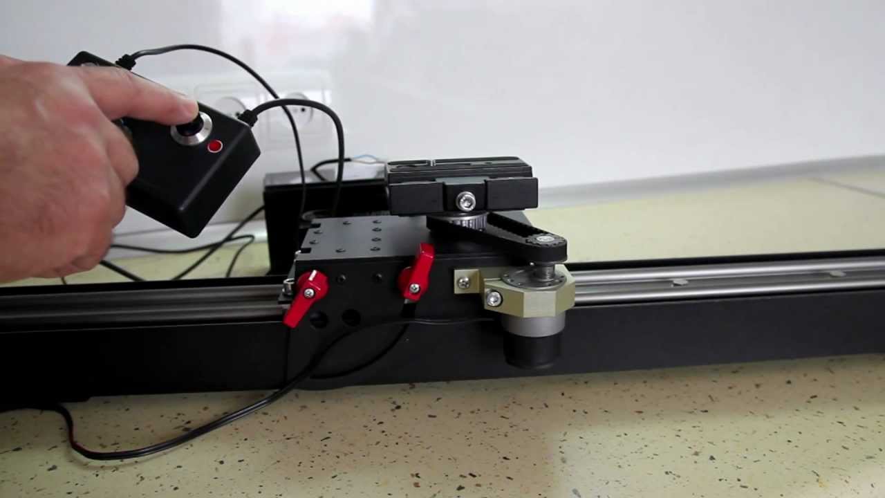

Мой слайдер тоже на игусе. Горизонтальные и вертикальные проводки, откидная каретка с поворотной площадкой, рельса в защитном коробе, два контроллера( для видео и для таймлапсов), длина рельсы 2 м, рабочий ход 1.9 м, общая 2.15 м.
Такая конструкция стоит 1300 дол плюс доставка.
Вадим, если можно, фото каретки и профиля более детально продемонстрировать. Спасибо!
Значит во время движения каретки на Вашем слайдере возможность движения камеры так же предусмотрена? (горизонтальное движение слева-направо и наоборот)
P.S. местами заметна неравномерность движения (тряска, хотя это громко сказано). Может ютуб так конвертирует? Качество даже в HD не дает полностью оценить работу системы.
Слайдер укомплектован двумя моторами - один для линейного движения вдоль рельса, второй для панорамирования на каретке. При установке слайдера под углом (до 90 град) каретка откидывается на нужный угол и камера вращается в горизонтальной плоскости.
