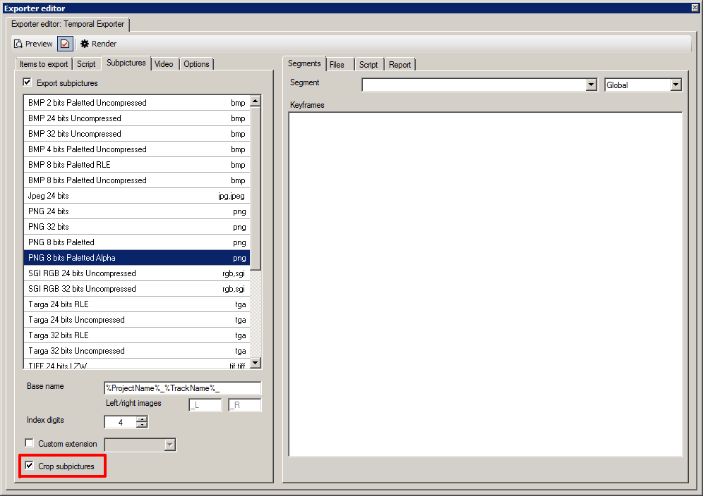

Добрый день. А как в Lemony 4 получить на выходе PNG с кропингом?
Не знаю.
Попробую найти, найду отпишусь.
lithium_cfk, Нашел.
bbcby, респект ))
