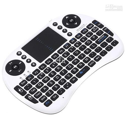

Клавиатура классная. Очень маленькая, по размерам сопоставима с джойстиком xBox. При этом имеет все хардверные кнопки полноразмерной клавиатуры и тачпад с кнопками мыши.

Лот не совсем удачный, т.к. клавиатура только английская. Была уверенность, что это цельный комплект, и другая просто не будет совместима.
Однако, это самая обычная радиоклавиатура, которая с таким же успехом работает и на винде.
Лучше взять отдельно брелок и отдельно клавиатуру, но с русской раскладкой в том числе.
К примеру вот/ вот или вот.
