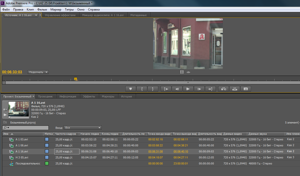

Настройки секвенции из которой производится экспорт, можно посмотреть?
Кодек-паки есть в системе? :frowning:
Знать бы ещё что такое секвенция и где она :smile_ai:
Секвенция в русском варианте - последовательность. Если с исходником DV, то там вроде все норм.
Теперь не помешало бы взглянуть на видео в окнах Source и Program monitor. А так же скрин окна настроек экспорта.

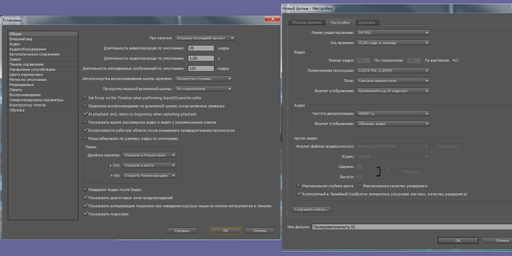

А что надо выбратьв настройках экспорта и почему:
Порядок полей:
Прогрессивное
Сначала верхнее
Сначала нижний
И стоит ли справа ставить галочки “Соотоветствие этого свойства к исходному видео (значения могут быть ограничены форматом выходного файла)”
мне думается, palmon, что телек не заточен под AVI PAL DV, и уж тем более под некомпресс. Дёрганья в картинке, думаю из за полей. И как раз телек их может не в том порядке воспроизводить(может даже и деинтерлейс не делает. У вас “гребёнка”, или “строб”???) Ну может и сам премьер как-то глючить. Но верно будет: mpeg2, интерлейс(снимали видимо в интерлейсе), для PAL - нижнее поле первое.
Выбираем “Сначала нижний”, для того, что-бы соответствовало исходному порядку полей. Соответственно для наименьшей деструктивности картинки…
Скрин пожалуйста… У меня нет русского Premiere. А там есть как минимум два значения, которым может соответствовать данный перевод.
