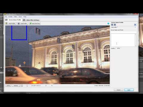

Асеви, немного расшифруй с какими настройками ты “кожу разглаживаешь”
Серега, я отмечаю, как показано в уроке, квадратом определенную площадь и нажимаю автопрофиль, он сам подбирает оптимальные значения. Отмеченный участок должен быть однородным во избежании ошибок автомата.
Использование данного плага целенаправленно для разглаживания кожи будет не правильно. Если дать настройки которые разгладят дефекты кожи, то весь кадр замылится. Однако если кадр сначала обработать этим плагом далее в колористе во вторичной обработке кожа будет разглаживаться лучше. Любая даже супер камера имеет микро шумы, которые обычно не мешают, но не благоприятно влияют на цветокорекцию. После этого плага цвета становятся более ровные, из них исключаются невидимые нам пикселы с иными оттенками, который создает шум. Плаг(на сегодня пока лучший) хорошо работает для качественной ликвидации шума, но всегда есть пределы, не стоит об этом забывать.
Сави, я так понимаю, автопрофиль это только анализ структуры шума. А вот дальше, я и спрашиваю чем и в каких пределах и пропорциях ты влияешь на структуру картинки для последующей обработки.Выдай скрин своих настроек. ))) Или кнопка автопрофиль убирает шум в нужных тебе пределах
Премьер в рендере, пока не могу сделать скрин. После того как нажал автопрофиль нажимаешь нойс фильтр сеттинг, как показано в русском уроке (на 4:39 и смотри далее) получаешь стандартный режим, мне он хватает. Тонкими настройками не пользовался, не было необходимости. Но в уроке объясняется функция каждого ползунка.
Тоже пользуюсь автоматическими настройками. Но стараюсь использовать плагин на самых “зашумленных” кадрах, ибо шумодав требует намного бОльшего времени на пересчет

Саш, смысл такой. Ты показываешь плагину однородный кусок с шумом, он анализирует структуру этого шума и во всем клипе “выщелкивает” этот шум. Но надо понимать что будет некоторый эффект сглаживания(замыливания) Так что тебе решать в каких фрагментах его применить. Посмотри внимательно ролик, там все понятно по действиям.Смотрел твои фрагменты(детсад, кафе) трагедии не вижу.можешь не париться.Вполне в пределах допустимого
