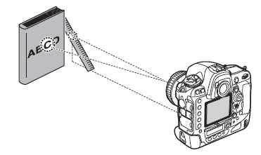

1.Прикрепите объектив к фотокамере и поместите фотокамеру на штатив. Не передвигайте штатив во время проверки.
2.Выполните автофокусировку на расположенном на фиксированном расстоянии от фотокамеры плоском объекте с мелкими деталями, например книге в твердом переплете или маленькой коробке.
3.Расположите возле объекта линейку под углом 45 или более градусов, как показано ниже.
4.Выровняйте плоскую поверхность объекта с выбранной точкой измерения в середине линейки.
5.Используя функцию автофокусировки, сфокусируйтесь на плоской стороне объекта, а затем воспользуйтесь блокировкой фокусировки. При заблокированной фокусировке сфотографируйте ту часть линейки, которая расположена по соседству с плоской поверхностью.
