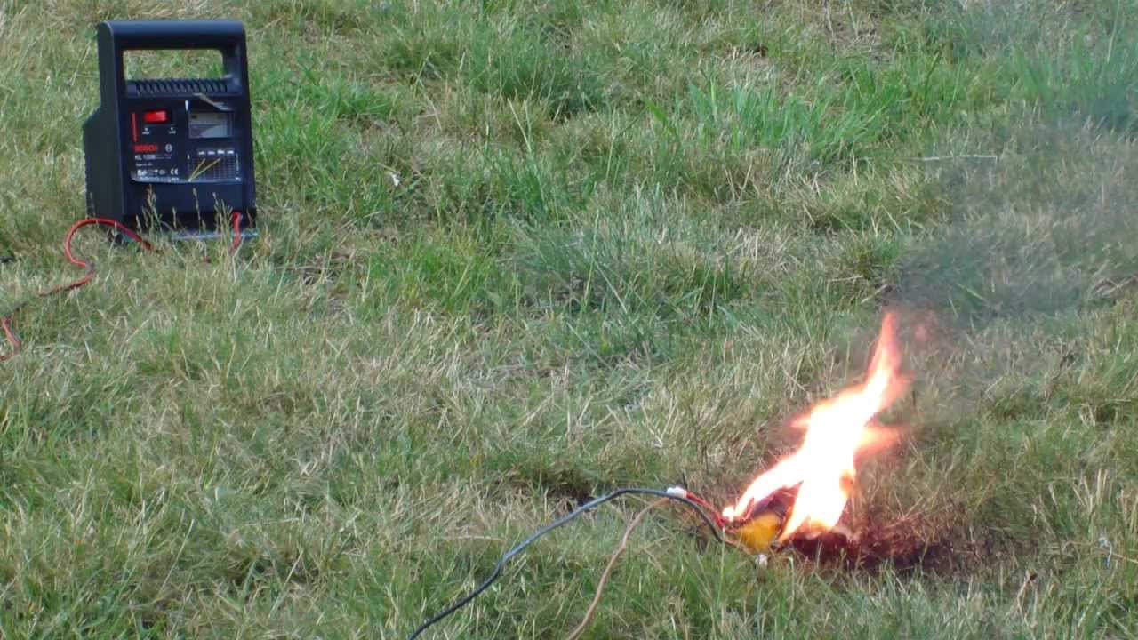

Перезаряд lipo аккумуляторов приводит вот к таким последствиям:
