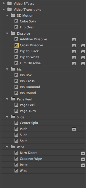

Коллеги, у кого стоят старые версии СС, сравните пожалуйста. У меня какое то странное дежавю и кажется что каких то переходов в 2014 не хватает -
CS6
