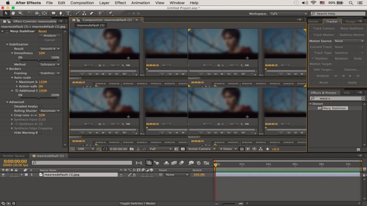

Ребята, выручайте. Есть ли способ (или плагин) выровнять фотографии (665 шт) чтобы не было вертикального смещения, возникшего при съёмке (со штатива, но какие-то смещения все равно случились)? Или только ручками? Видео здесь. Удачи.
@kuznesovanСаша, посмотри ЭТОТ УРОК, твой случай
Если посчитаешь нужным, оформи куда-нить в видео уроки
Дядя Сережа, спасибо за подсказку. Сейчас пробую варианты, предложенные автором. С АЕ я, скажем так, не дружен. Но тут вроде все просто, посмотри видео и выполни как знающий человек рассказывает. Долго конечно, но все-таки 5000 кадров (пробую сразу поправить готовое видео, отдельно фото пробовал, наверное неправильно задал продолжительность, 665 кадров за 22,4 с - КРУТО!). Как сделаю отпишусь и ссылку выложу, что получилось. Удачи.
Автор ролика и предлагает забирать в проект секвенцию(читай видео) 1:44
Попорбовал. С готовым видео сложно что-то, нужно разбираться, у меня на Dinamic Link что-то подвисло. А вот фото прошли на ура, все выравнялось. Для себя сделал выводы, снимать нужно переключив режим соотношения сторон с 3:2 на 16:9, тогда не надо будет масштабировать, будет заполнение всего кадра. При создании секвенции в АР на выбор можно снять или оставить галочку для переходов между фото и, тогда быстроперемещающиеся объекты (люди) будут как бы перетекать. В АЕ этого не сделаешь, 665 кадров - это 22,4 сек при скорости 30 к/с. В АП потом замедлял до нужных мне 5 кадров на 1 снимок. Серега, спасибо за помощь!!! Удачи.
