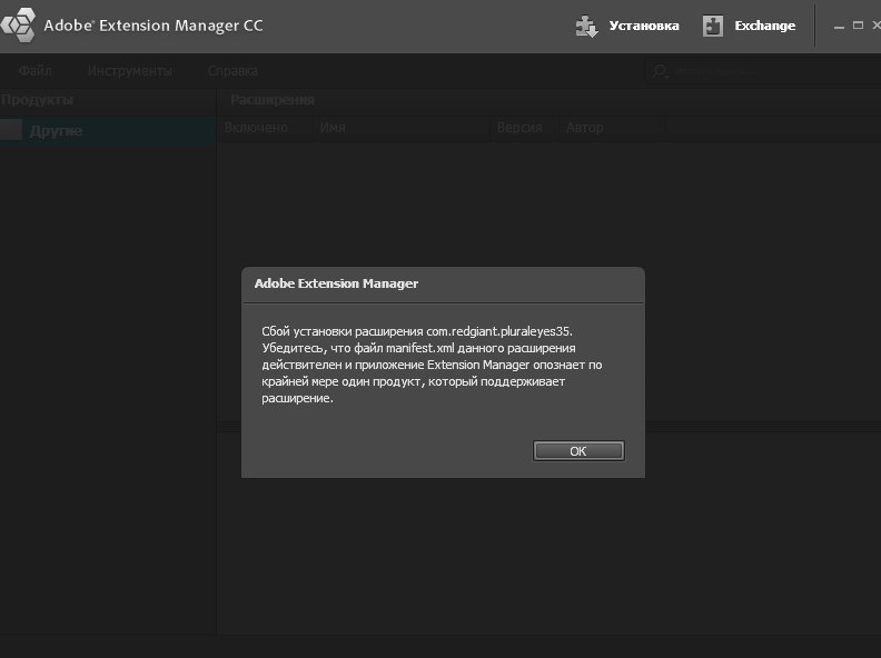

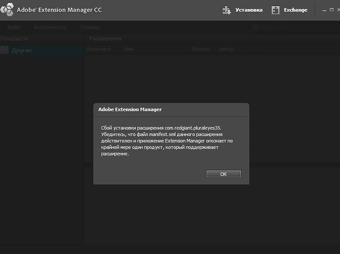

@login, удалось установить?
Не у меня одного, судя по трекеру, возникла проблема с установкой:
Смотреть
Extensoon Manager обновлен? еще желательно скачать с оф. сайта коннектор последней версии.
@kkurokk, Манагер скачен с сайта полчаса назад, как и коннектор. :smile_bn:
Специально для вас по пробовал, действительно не работает) Я использую как отдельное приложение, импортирую материал в плюрик, синхронизирую и потом закидываю в премьер.
@kkurokk, я решил не выделываться. Буду делать через экспорт-импорт xml.
