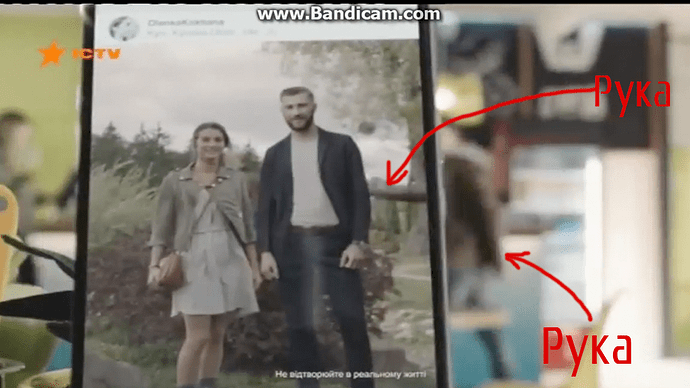

@user37, к примеру,как делает,когда валяет фото мужика возле девушки?И берет букет с экрана?
Указывай конешно хрометраж-что бы не пересматривать все.
1.Фото на экране.
Снимаешь парня с девушкой,Снимаешь парня без девушки с подбегающим мужиком.Парня первого вырезаешь. Ложишь его на плашку на отдельный слой.Дальше подбигает парень-и типо толкает.Ты анимируешь плашку-даешь ей вращение.Ту же видно-что это анимированная плашка-она плоская.Вот и все.
Это принцип.Разбить и перекрыть по слоям.Дать в нужном месте анимацию слоя(в данном случае трехмерное).
2.Снимаешь парня который несет руку с букетом до монитора.Он поднес к монику руку.Берешь кадр-где максимально будет рука близко.Вырезаешь букет.Этот вырезанный букет ложишь на слой изображения в мониторе.Снимаешь второй кадр,парень тащит руку пустую к монитору к тому месту где по положению должна была рука с букетом.монтажкой склеиваешь эти два момента.Тут видно-как была пуста рука-и в одном кадре стала рукой с букетом.Да первое видео реверс-обратно запустишь,что бы типа рука от моника шла.
На 00:19:01 виден косяк с руками героя.
Тут и подсказка что это две совершенно разные куски. Хотя из начально это было ясно.
К стати идея не плохая в ролике, но реализачция гразноватенькая. ИМХО.
И на букете посмотри,листья сквозь кожу.
Ну тут не в косяках то дело. Принцип работы что бы понятен человеку.И понимать то одно.А вот когда руками начинаешь делать)
