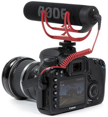

Роде VideoMic Go является экономически эффективным, легким (2,6 унции) пушка микрофон, предназначенный для крепления на горячий башмак камеры. Этот микрофон не требует батареи, он берет питание из разъёма 3,5 мм на камерах с такой возможностью.
Это направленный микрофон, с супер-кардиоидной характеристикой. Он поставляется прикрепленный к Rycote креплению амортизатору Лира для снижения уровеня шума от ударов и движений. В дополнение к горячему башмаку у вас также есть 3/8" резьбовое крепление для разнообразного применения.
Этот продукт предназначен для желающих иметь Роде, но не могущих купить очень популярный VideoMic Pro, по этому цена составляет менее половины цены Pro. Ваши расходы будут оправданы в бансе между ценой и возможностями. GO питается от камеры и не имеет параметров настройки. Тогда, как Pro работает от аккумулятора, предлагает 3-ходовых регулятора уровня и фильтр высоких частот. Думаю, что это справедливо с точки ценовы в $ 99 за GO.
Было бы хорошо, увидеть Rycote крепление в черном цвете. Одна из прелестей VideoMic Pro является стильный дизайн.
Вот присматриваюсь к этому микрофону. Привлекает питание от фотега, плюс нет никаких “лишних” настроек. Интересует вопрос, насколько микрофон “ест” батарею? Есть ли у нас реальные пользователи девайса?
Купил. Почему именно эту модель? Потому, что не хотел таскать за собой еще один дополнительный комплект батареек. А здесь подключил, и микрофон уже пишет, питаясь от батарей аппарата. (Canon EOS 70D) Насколько он “ест” аккумы аппарата не знаю. Здесь ответа не нашел. На сторонних ресурсах, народ утверждает что потребление энергии у этого микрофона очень незначительное. Насколько это правда, покажет время и последующие съемки. Цель, которую преследовал, покупая данный девайс - это избавиться от шумов автофокуса и системы стабилизации объектива Tamron AF 17-50 mm f/2/8 VC Сразу скажу, цель НЕ достигнута. Ибо избавиться от “тарахтелки” автофокуса этого объектива можно только лишь, если НЕ использовать этот объектив в съемках. :smiley: Пробовал микрофон совместно с объективом Canon EF 24-105 mm Здесь результат заметно, если не сказать, на сотни порядков лучше. Что было впрочем предсказуемо. Работа автофокуса и системы стабилизации данного стекла, и так почти не слышна. А с применением микрофона Роде VideoMic Go, шумы от объектива сведены на нет, или почти на нет. К тому же шум от прикосновений к телу аппарата вообще не слышен, благодаря фирменной конструкции крепления микрофона. В общем впечатление пока не однозначное. По качеству записи звука, у меня претензий нет. Посмотрим, как оно будет дальше.

Ну вот пришла пора отписаться о впечатлениях о микрофоне данной модели. Отмонтажил уже 6 утренников с этим микрофоном, и могу сказать, что очень доволен результатом. На съемках я использую 3 камеры. Микрофон был установлен на Panasonic FZ-200, поскольку данный аппарат находится строго по центру зала, так сказать в первом ряду. Если раньше я брал звук, как минимум с 2-х камер, то сейчас в этом нет необходимости. Rode Videomic Go отрабатывает на все 100%. Стишки детей на расстоянии 5-7 метров воспроизводятся чисто и громко. А главное окружающий звук сведен к минимуму. Не слышно болтовни безумных мамаш сзади во время утренника (сколько не просишь, не предупреждаешь, что их болтовню вырезать не буду, все равно трындят без умолку :smile_aq:) В общем я доволен, и честно говоря, я даже не ожидал, такого результата. :smile_ay:
