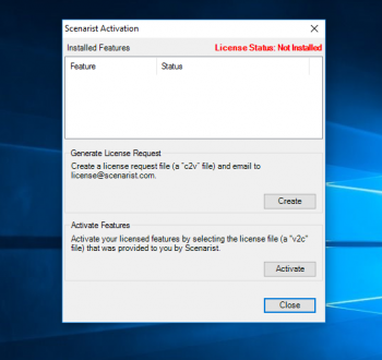

Знаете ли вы, если версия 6.2.0 может быть активирована с старый метод? Спасибо. : Smile_ay:
Is it possible to activate Scenarist v6.2.0 with the old method? Thanks
Если вы установите его на 6.1.3, он будет работать, но если вы установите 6.2.0, он не узнает старое лекарство, и если вы попытаетесь установить обратную версию 6.1.3 и ниже, он по какой-то причине сломает Медицина , И ничего больше не будет работать, вот что случилось со мной, по крайней мере.
If you install up to 6.1.3 on top of old versions it will work, but if you install 6.2.0 it will not recognize the old medicine, and if you try to install back version 6.1.3 and below, it will break the medicine for some reason, and nothing will work anymore, that’s what happened to me at least.
@cyberspeed
Когда у меня есть немного свободного времени, которое я постараюсь на чистой VMware, я буду результатов обратной связи.
Спасибо за обмен ваших опытных. : Smile_ay:
When i have some free time i’ll try on a clean VMware, i will feedback results.
Thanks for sharing your experiencied.
Это возможно? Могу ли я установить две версии одного над другим?
Is that even possible? An on top installation?
Ist das uberhaupt moglich? Kann man zwei Versionen ubereinander installieren?
@Dame_Edna
Если вы имеете в виду иметь несколько версий сценаристом устанавливает в то же время, в некоторых версиях возможно, в других не.
If you mean having several Scenarist versions installs at the same time, in some versions is possible, in others not.
Активировать версии 6.2, это еще одна система различных активации. Нет ничего невозможного. Я не знаю, можем ли мы ожидать обновления трещины, чтобы активировать эти новые версии.
About activate v6.2, is another activation system different (new, dongle-less licensing)… nope. I do not know if we can expect to see updated crack to activate these new versions.
Установка версии 6.2.0 в дополнение к версии 6.1.3 не активирует 6.2? Очень жаль. Спасибо за твой ответ
An installation of version 6.2.0 in addition to version 6.1.3 does not activate v. 6.2? Too bad. Thank you for your answer.
Eine Installation von Version 6.2.0 zusaetzlich zur Version 6.1.3 aktiviert also nicht Version 6.2.0? Das ist wirklich sehr schade. Dennoch danke ich Dir fuer Deine Antwort.
Наверху, как фигура речи, относится, если вы обновляете уже установленную старую версию с новой
Я даже пытался установить чистую ОС, и тот же результат, он разрушает старую активацию лекарства.
On top, refers to, as a figure of speech, meaning if you update an already installed old version with a new one
I’ve even tried on a clean OS install, and same result, it breaks the old medicine activation.
