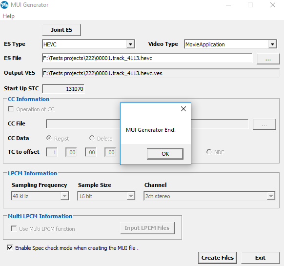

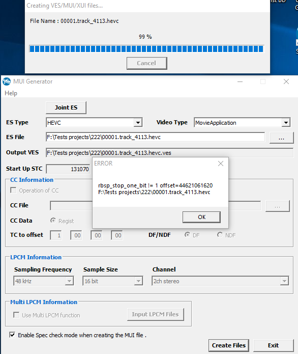

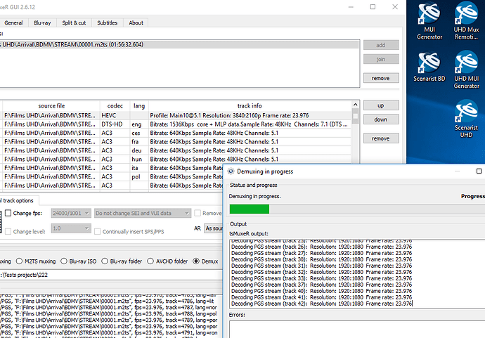

@Halls, Ну что, продолжим разбор полётов. Такой ерундой в основном страдают диски от тети Сони.

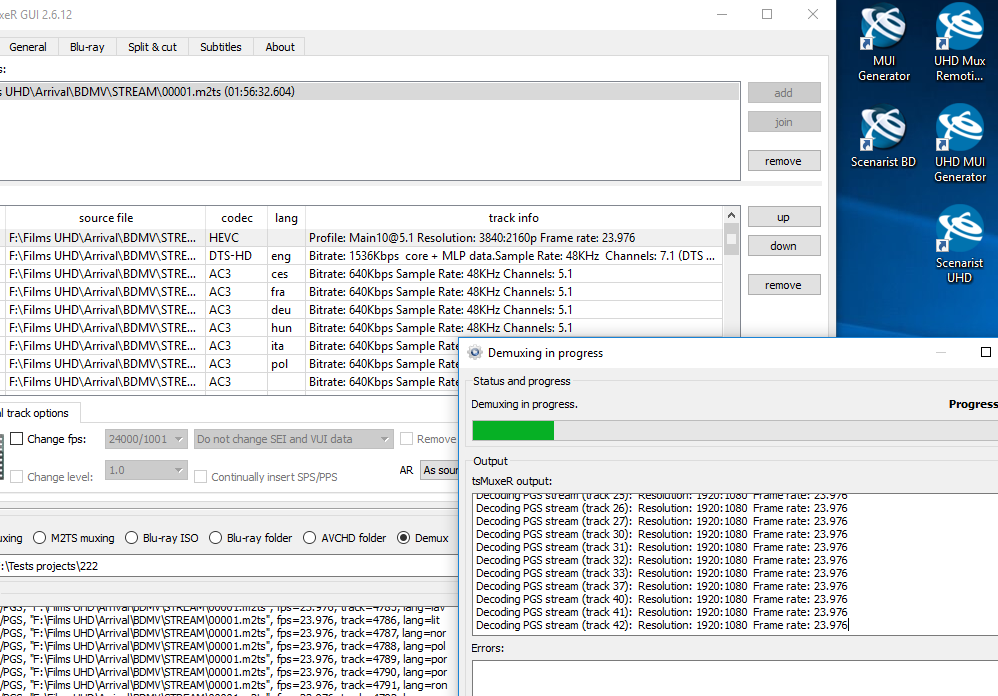

Эксперимет будем проводить на фильме “Прибытие”. Для начала разбираем M2TS на потоки в ТСмуксере.
Открываем в MUI Generator, упс, не порядок.

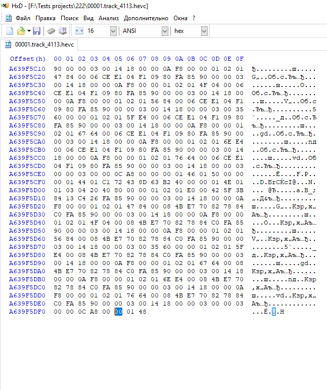

Попробуем исправить, открываем Нех-редактор, открываем в нём наш HEVC,

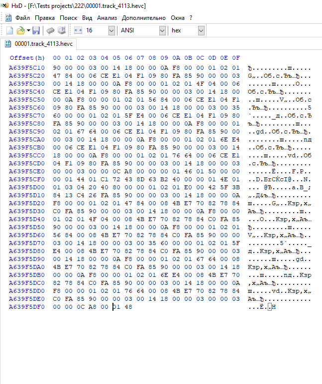

и идём в самый низ потока. Выделяем самые последние нолики и удаляем их
до
после
Снова загружаем в MUI Generator и о-ля-ля, встал как родной!

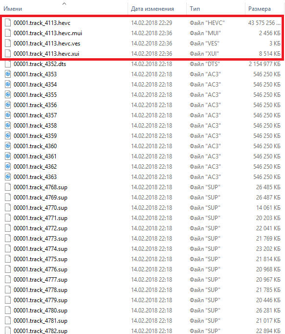

Идём в папку и проверяем наш конечный результат, как видно всё "ОК"ейно.

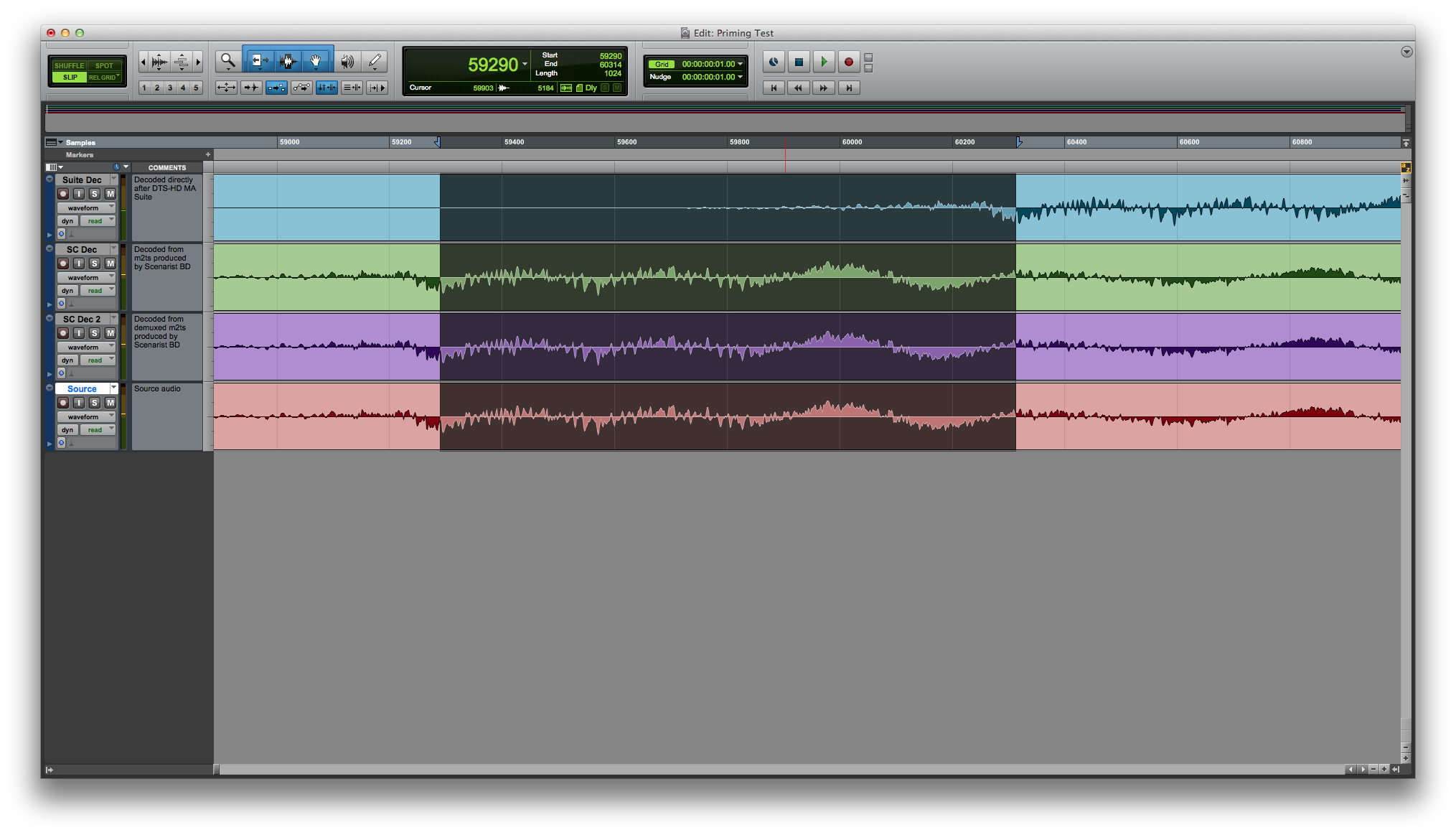

Провел тест со звуком. Тестовый звук был DTS, 768 кбит/с. Софт: eac3to 3.34 без внешнего декодера, Сценарист 7.02, MAS 2.60
Результаты:
  • Первая дорожка — декодированный из Сьюта DTS. Сьюту отдавались вав-файлы, изначально не закодированные ничем. Кажется, я запамятовал, и новый декодер в Еаке все же кладет на прайминг (поправка: справедливо для всех разновидностей DTS, кроме DTS-HD MA, у последнего прайминг при декодировании отрезается). Задержка — ровно 1024 сэмпла.
  • Вторая дорожка — декодированный DTS прямиком из M2TS, сделанным Сценаристом. Задержка 0 относительно исходного звука.
  • Третья дорожка — декодированный DTS, который достат из M2TS, сделанным Сценаристом. Задержка 0 относительно исходного звука.
Вывод: Сценарист отрезает прайминг (удаляет первый фрейм DTS), если о нем есть информация в DTS, в противном случае — поток замуксится как есть. Размер DTS до мукса (прямиком из Сьюта) и после отличаются: после мукса поток похудел на 479524 байт.
Думаю, из вывода понятно, что не надо перед Сценаристом ничего отрезать у DTS, и тем более у звука перед кодирование, иначе тем самым вы удалите полезный сигнал из звуковой дорожки, ведь Сценарист так и так отрежет эти 1024 сэмпла.
