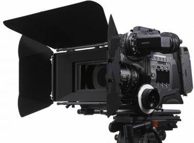

SONY F65: Камера с 8K CMOS датчиком изображения Супер-35 мм
F65 – флагманская модель цифровой кинокамеры. Она оснащена 20-мегапиксельным CMOS-датчиком изображения, обеспечивающим разрешение 8К, что является значительным шагом вперед в области технологии фоточувствительных матриц. F65 поддерживает частоту кадров до 120 кадр/с, создает изображения с разрешением HD/2K и даже 4K, отличающиеся прекрасной цветовой гаммой, выдающимся динамическим диапазоном и высокой чувствительностью.

F65 компактнее и легче, чем F35, что упрощает процесс съемки, например, с применением систем Steadicam.
