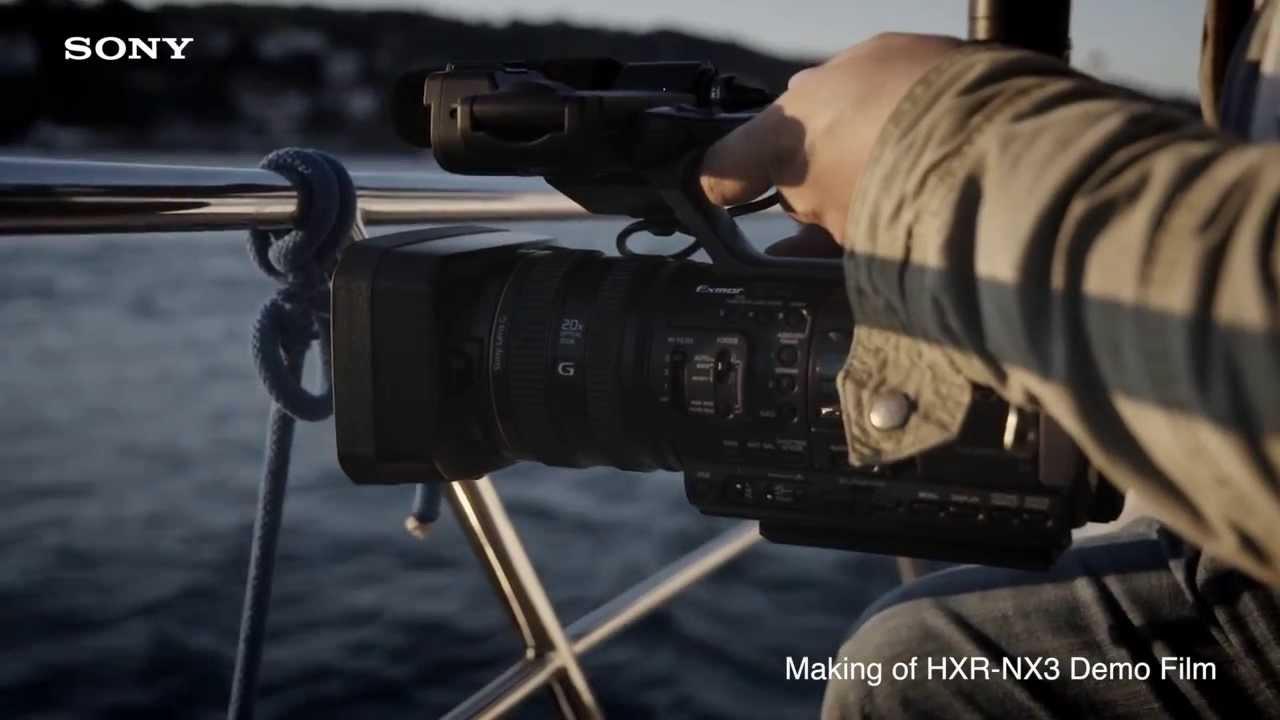

Ну тогда я тебя еще разогрею)))
вот full HD
