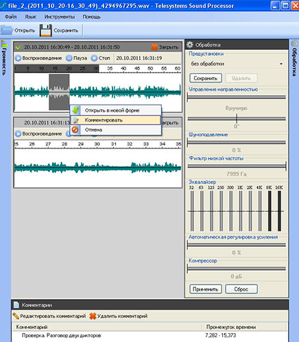

Удобная разбивка записи на части и сохранение их в новых файлах
Для этого достаточно выделить нужный участок записи –> появится всплывающее окно –> выбрать в нем “Открыть в новой форме”.
Комментирование записей
В том же всплывающем окне можно выбрать пункт “Комментировать” —> откроется окно для написания текстового комментария к выделенному фрагменту записи, что позволяет существенно облегчить перевод записи в текст.
Основные возможности по очистке записей от посторонних шумов и помех сосредоточены в меню “Обработка”.
Предустановки
Если у вас несколько записей, сделанных в одинаковых условиях, то выбрав настройки параметров обработки для одной из них, вы можете сохранить их как шаблон (предустановку) и применить к остальным.
Управление направленностью
Если вы используете запись, сделанную диктофоном с более чем двумя аудио-каналами (например, Edic-mini Ray A36), то имеется возможность управлять направленностью на голос диктора (источник полезного сигнала) в ручном или автоматическом режиме, максимально заглушая сигнал с других направлений.
Шумоподавление
При помощи этой функции можно уменьшить уровень фонового шума в записи. Чем большее значение на регуляторе, тем более высокий уровень шума отсекается. Нужно учитывать, что с шумом может отсекаться и полезный низкоамплитудный сигнал.
Фильтр низких частот
Функция может быть использована, чтобы отсечь все частоты в сигнале выше заданного уровня. Это полезно, например, если нужно уменьшить влияние на распознаваемость речи частот, не входящих в спектр речи.
Эквалайзер
Позволяет гибко управлять спектром сигнала, “задавливая” или “вытаскивая” сигнал в известной полосе частот. Например, данную функцию можно использовать, если нужно задавить низкочастотный шум при записи в транспорте.
Автоматическая регулировка усиления (АРУ)
Эта функция позволяет привести аудиосигнал к некоторому уровню, усилив слабый сигнал. Степень “вытягивания” сигнала задаётся регулятором. Применение этой функции возможно, например, при обработке записи с телефонной линии, в которой исходно амплитуда сигнала на противоположном конце линии гораздо меньше.
Компрессор
Данная функция делает из исходного сигнала сигнал с меньшим динамическим диапазоном. Можно использовать, например, для повышения разборчивости голоса.
