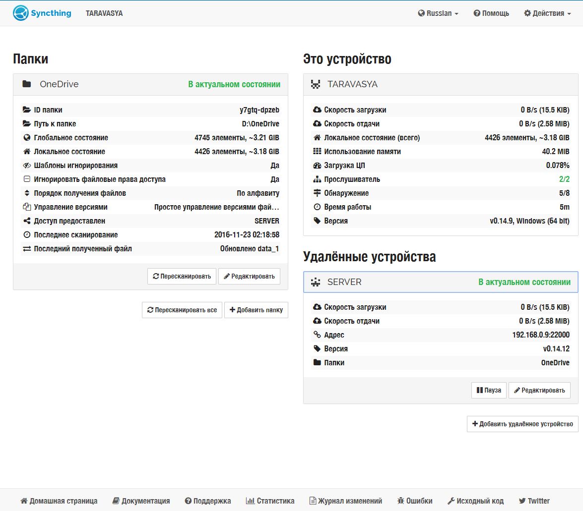

Откроется окно консоли с отладочной информацией. Оно не представляет для нас интереса. А вот, открывшееся параллельно окно браузера будет нам интересно.
Приблизительно так выглядит открывшееся окно. На моём скрине, уже есть добавленный мною"[tt=Я не даром использую слово пир, так как в Syncthing вообще, обмен данными происходит по принципу в торрент сетей. Файлы разбиваются на части и передаются на удалённый компьютер хешированными частями, что гарантирует целостность переданных данных и их зашифрованность. Кроме того, точно так же как и в торрентах, чем больше синхронизируемых удалённых устройств, тем выше скорость получения данных на локальный компьютер]пир[/tt]". Однако у Вас при первом запуске его не будет.

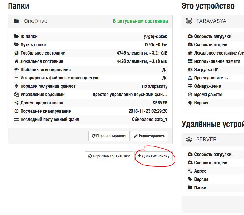

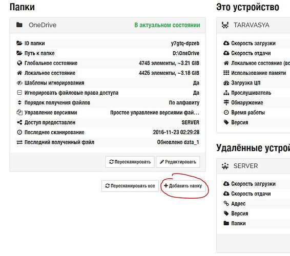

Для начала, нужно настроить папку, содержимое которой, Вы хотите синхронизировать на удалённый компьютер. Для этого нужно нажать соответствующую кнопочку:
