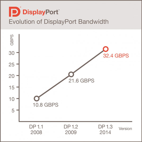

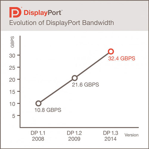

Принят стандарт DisplayPort 1.3
Отраслевая организация Video Electronics Standards Association (VESA) опубликовала стандарт DisplayPort 1.3. По сравнению с используемой версией DisplayPort 1.2a пропускная способность увеличена на 50%, до 32,4 Гбит/с (8,1 Гбит/с в каждой из четырех линий). С учетом накладных расходов на передачу скорость несжатого потока видео может достигать 25,92 Гбит/с.
Увеличение пропускной способности позволяет повысить разрешение мониторов. Теперь по одному кабелю DisplayPort можно будет подключить даже монитор 5K (5120 x 2880 пикселей). Повышено разрешение и при подключении нескольких мониторов к одному порту с использованием технологии DisplayPort Multi-Stream. В частности, можно подключить два монитора 4K (3840 x 2160 пикселей), используя синхронизацию VESA Coordinated Video Timing.
В DisplayPort 1.3 сохранена возможность преобразования видео в VGA, DVI и HDMI, появилась поддержка HDCP 2.2 и HDMI 2.0 с CEC (Consumer Electronics Control), что расширяет возможности применения DisplayPort в телевизионных приложениях, включая работу с видео 4K с защитой от копирования. В новом стандарте появилась поддержка формата 4:2:0, широко используемого в потребительских телевизионных интерфейсах. Кроме того, улучшены возможности по части передачи по DisplayPort одновременно с видео других данных, например, USB 3.0.

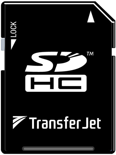

SD Association расширяет спецификацию iSDIO, добавляя в карты SD поддержку технологии беспроводного подключения TransferJet
Организация SD Association (SDA), занимающаяся стандартизацией карт памяти, обновила спецификацию iSDIO. Теперь в картах памяти SD появилась поддержка технологии беспроводной связи TransferJet. Карты памяти с поддержкой TransferJet могут передавать записанные на них данные на другое устройство. Конечно, устройство тоже должно поддерживать TransferJet. Это может быть, например, персональный компьютер, смартфон или принтер. Спецификация также определяет возможность бесконтактной передачи данных между двумя карточками iSDIO TransferJet, установленными в любые устройства.
Напомним, технология TransferJet , позволяет двум устройствам обмениваться данными без предварительной установки и настройки взаимодействия. Фактически, достаточно прислонить два совместимых устройства друг к другу, как файлы будут переданы автоматически, без участия точки доступа. Скорость передачи с помощью TransferJet достигает 560 Мбит/с (эффективная — до 375 Мбит/с). Это в тысячу раз больше скорости другого похожего интерфейса — NFC.
