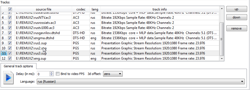

Господа, не совсем понятно как работает bind to video fps
Есть предположение, что в случае исходного фпс у сабов с видео, который равен 50 допустим(не придираться к цифре!), её отмечать не надо.
В другом случае если фпс сабов и видео равен 50 и мы меняем фпс видео в самом муксере или как-то иначе на 75 то как раз получается что идёт привязка(меняется фпс сабов под видео) к видео, что, вроде, переводом подтверждается(взято с дум9)
It option allow to change PGS stream speed, when video fps is changed from default (readed from stream) value.
В общем, хотелось бы знать при пересборке ремукса нужно на субтитрах PGS оставлять галку или нет.
Я так понимаю, тсмуксер “углы” в плейлисте не видит?
посмотрите, что пишет в свой командный файлик тсмюксер.
кажись, если не поставить галочку привязки, то тсмюксер поставит значение по-умолчанию = 23.976
Ещё могут быть неувязки при демюксе только субтитров с фпс отличным от умолчального значения.

По-умолчанию заложено для аудио и видео потоков фпс=23.976 -работать с этим числом. Если видео имеет фпс например 24, то надо в муксере указать это. Иначе он смуксит как 23.967. Так же и с сабами. Чекбокс “bind to video fps” следует отмечать если у нас видео имеет фпс отличный от 23.976.
Однако! Может с сабами всё иначе? Если мы к видео с фпс 23.976 добавляем сабы от 24фпс видео т.е. у сабов фпс 24 то при снятой галке они сконвертируются в 23.976:smile_wacko:
