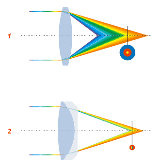

@WishMaster, Гарик хромотит прилично. Устраняют такую проблему установкой специального элемента из двух спаренных стекл для изменения направления лучей в одну точку (на картинке снизу)
Найди в сети схему объектива и проверь стоит ли такое стекло
