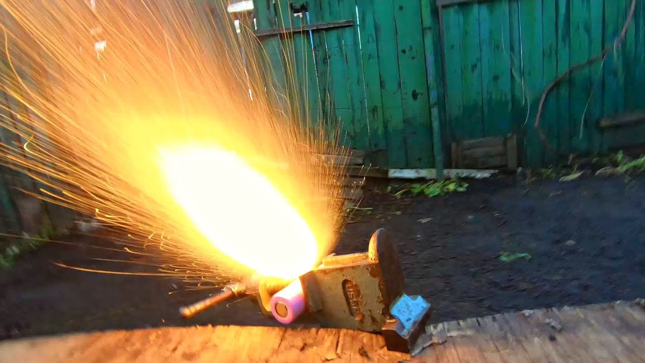

В ролике, кстати, они тестят аккумы на всякого рода выносливость. У меня точно такие же:
