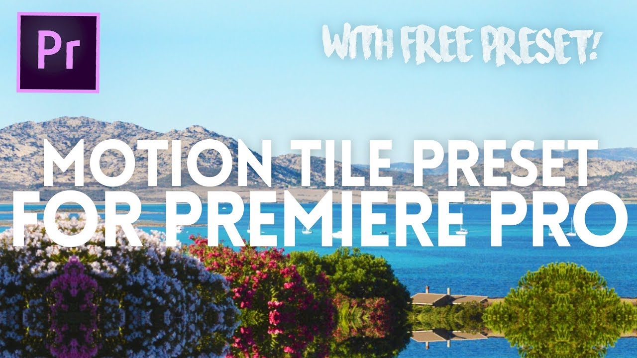

а в премьере?
Вот тут девушка с навязчивым голосом, рассказывает как пользоваться и делится пресетом Premiere Pro, необходимым для такой задачи:
Сам не проверял, но думаю там не должно возникнуть никаких проблем. Чтоб не махаться с регистрациями, залил этот пресет к нам на облако. Если не сложно, отпишитесь, нормально ли он работает:
В принципе, никто не мешает создать и собственный пресет… :wink:
спасибо
проверено
работает
но костыль конечно
странно что- нет более толкового плагина
