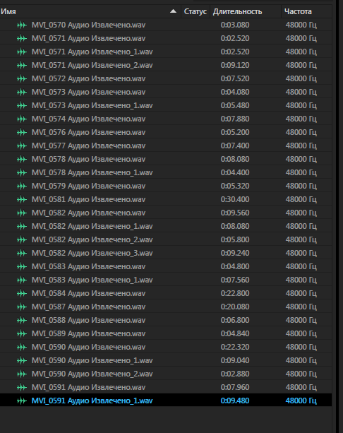

Вот такой вопрос. Скажем есть у меня набор трэков:
И вот к ним всем нужно применить один эффект. При этом не соединяя в мультитрэк. Можно ли такое сделать?
Открываем все треки\выделяем\перетаскиваем в окно Batch Process \ в окне Favorite выбираем эффект, выделяем все треки, в сеттинге назначаем папку и формат вывода, жмем RUN-ждем когда обработаются все треки
Круто. Теперь понял как работать с пакетной обработкой. Спасибо.
