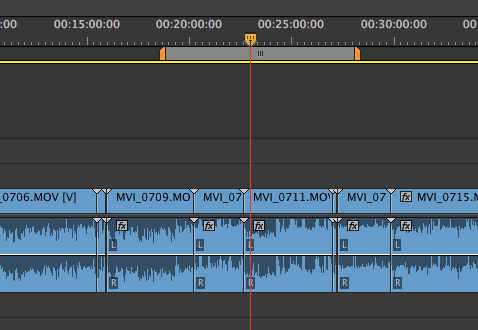

Ребята, поможайте )
2 вопроса:
- Как по быстрому отрендерить (убрать красную линию) отдельно взятый фрагмент видео?
- Как по быстрому поставить in/out требуемого участка для рендера (export)?
Ребята, поможайте )
2 вопроса:
Гарик, а чем Work Areа Bar не устраивает?
Володь, в том то и дело, что неудобно. Уверен, хоткеями можно решить, но не знаю, как называется.
Типа выделил фрагмент (участок) нажал волшебную кнопку, и уоля, Work Areа Bar как раз расположился в нужном месте. ![]()
два раза по Work Areа Bar кликнул, начало и конец встают на ширину таймлайна, если увеличить нужный фрагмент, то как раз может на начало и конец попасть)))

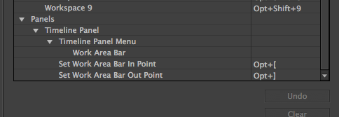

Гарик, смотри что нашел:
У меня это опшен, а у тебя наверное контрл или альт.
О! Кажись оно! Великодушно благодарю, о Великий Шерлок! ![]()
Гаврюнь, очень просто поставить границы Work area: ставишь курсор в точку начала нужного фрагмента, жмешь Alt+[ , потом ставишь на конец фрагмента и жмешь Alt+]. Плюс не жмешь! ![]()
Ген, а у меня всю жисть альт + скобка по умолчанию
Ты прав, Серега, альт там! Я писал без открытого Премьера, а потому попутал (как всегда!). Я иногда и при открытом Премьере подбираю в разных ситуациях, где альт, где сонтрол, а где шифт. :[ Исправил!
