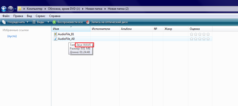

vadlen, Небольшая пояснялка по временному решению на примере диска Lisa Stansfield. :slight_smile:

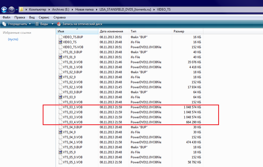

Для начала смотрим на файлы диска и ищем самые большие, а точнее их обозначение. В нашем случае это VTS_03_1.VOB до VTS_03_4.VOB

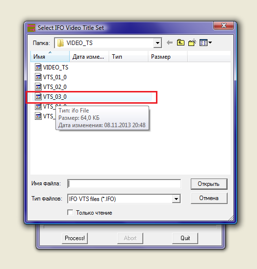

Затем запускаем PgcDemux, в поле Mode точку ставим как на скрине, в поле Options убираем галки кроме звука (выделил рамкой)
Находим наш диск и выбираем то что нас интересует - VTS_03_0, это, так сказать начало нашего фильма
Выбираем куда будем сохранять, ну и на всякий случай проверяем длительность нашего фильма, час 24 с мелочью, замечательно, всё правильно
Жмём кнопку Process и ждём пару минут окончание работы программы
Затем идём в папку сохранения и проверяем что мы вытащили из нашего диска.
Первый файл это АС-3, его можно сразу удалить, а вот ВАВКА и есть то что нам нужно

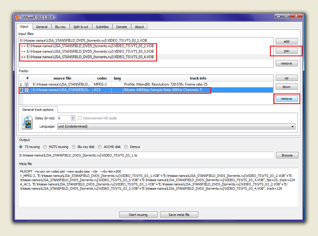

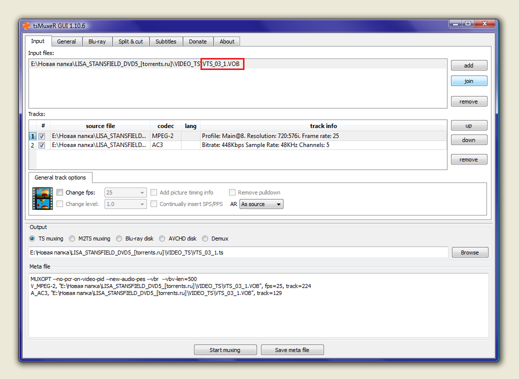

Запускаем муксер и выбираем наш первый ВОБ - VTS_03_1.VOB
Подгружаем оставшиеся три ВОБа и удаляем не нужную дорожку в АС-3

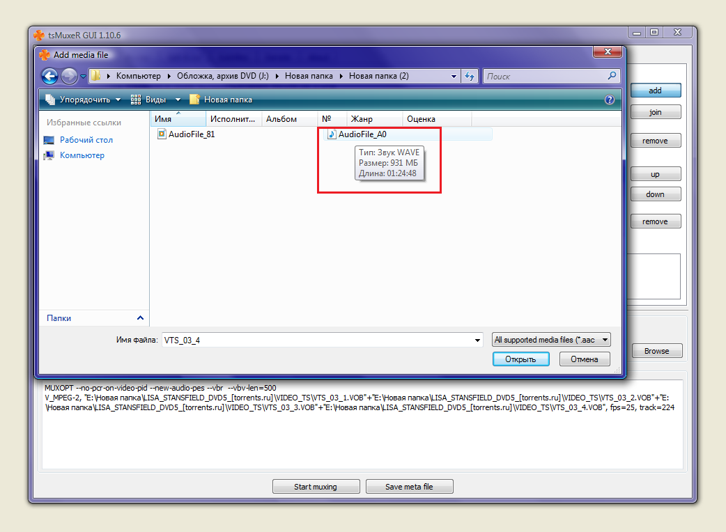

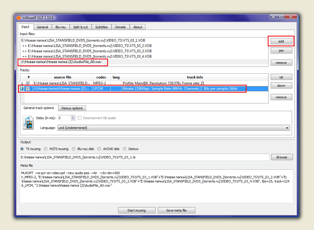

Затем загружаем в муксер нашу нужную дорожку
И в заключении у нас выглядеть будет всё так, как на скрине.
Жмём старт и проверяем что у нас на выходе получилось
Надеюсь объяснил понятно и это поможет решить проблему. Если что не понятно, обращайся.
Удачи в работе!

Но не обошлось без шерховатостей. При загрузке 1-го VOBа, tsMuxeR выкидывает окошечко - unsupported format. В нем текст: Some tracks not recognized. This tracks ignored. File name…и.д. Я давлю кнопочку ОКей… и тем не менее - VOB встает на место. При этом добавление (join) следующих VOBов уже идет нормально без ругательств. В итоге я доволен. У меня появилась возможность, с помощью форума и особенно Палыча (отельный респект), создавать видео-коллекцию под свои требования. Конечно вопросов еще много по оптимизации компоновки содержимого и размеров сохраняемых файлов - но не все сразу. Пока работы с VOBами хватит.

Могу ошибаться, но думаю, это он как раз и говорит, что не может определить в VOB-е, тот самый звук, который нам нужен. :smile_bn:

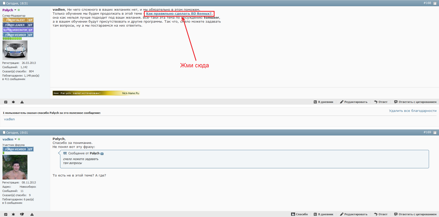

Только обучение мы будем продолжать в этой теме - [Как правильно сделать BD Remux?](Устаревшая ссылка!),
она как нельзя лучше подходит под ваши желания. Всё-таки эта тема по обсуждению tsmuxer,
а в вашем обучении будут присутствовать и другие программы. Так что, смело можете задавать
там вопросы, ну а мы постараемся на них ответить.
Palych,
Спасибо за понимание.
Не понял вот эту фразу:
То есть не в этой теме? А где?
