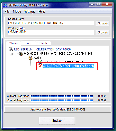

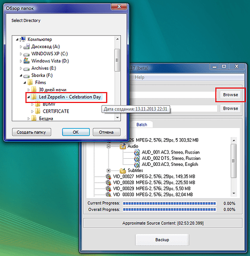

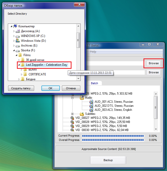

Запускаем BD Rebuilder и ищем, где спрятался наш Блю-рэй.

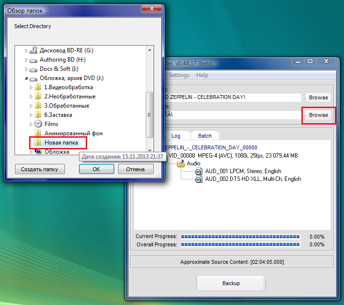

Выбираем куда будем сохранять наши выходные файлы. Небольшой совет - папку сохранения лучше
создать на другом диске. Тормозить меньше будет.

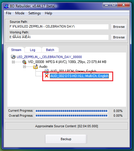

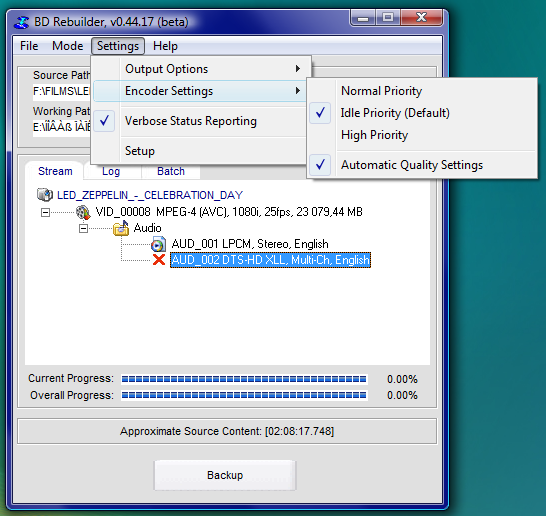

Так выглядит наш диск. Здесь сразу можно удалить то, что нам не потребуется, а именно
звук. Двойной клик на дорожке и заказываем ей заупокойную.

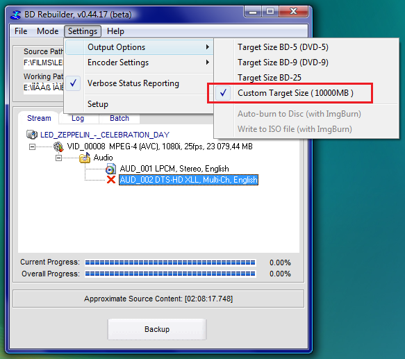

Далее идём - Settings - Setup, и выставляем ресайз, который нам нужен - 720р
и подбираем размер нашего рипа. Остальные галочки так же как на скрине.

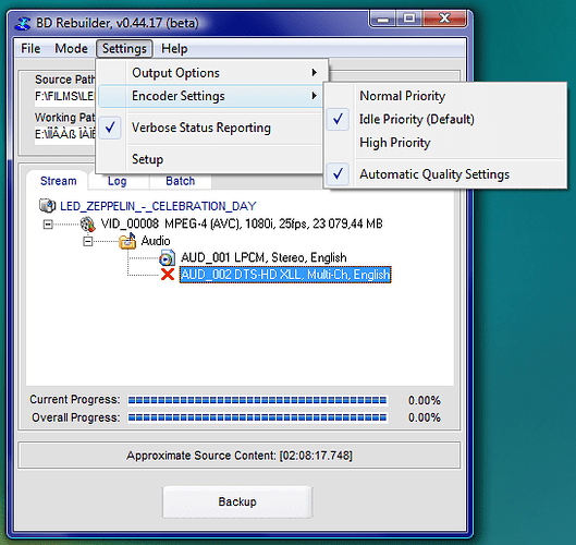

Далее сверяем настройки, которые нам нужны, а именно что бы поджимал под наш размер.
Если есть желание, можете покопаться в остальных настройках. Лично я оставил как есть.

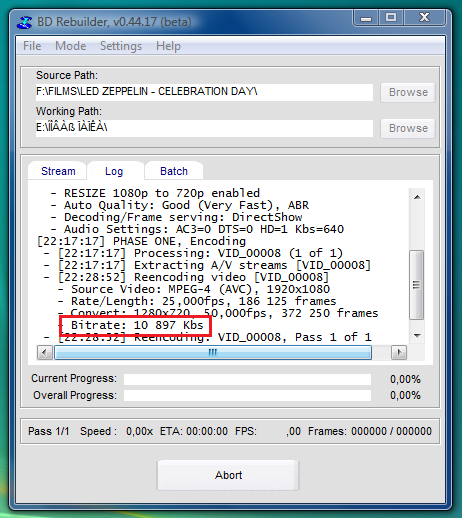

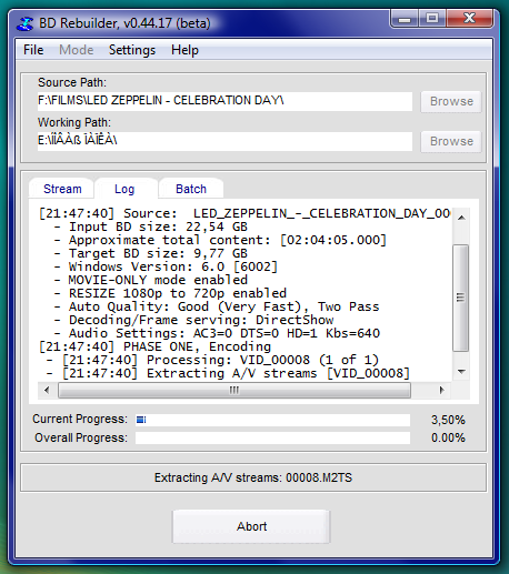

Программа без остановки сразу начинает обрабатывать файлы, и вот тут главное, обратите внимание
на битрейт. Если он вас устраивает, то в зависимости от того, сколько он будет делать проходов, ждём
от 2 до 4 часов. На один проход на этом диске уходит 2 часа. Если не устраивает, останавливаем процесс,
меняем размер выходного файла и запускаем по новой.
