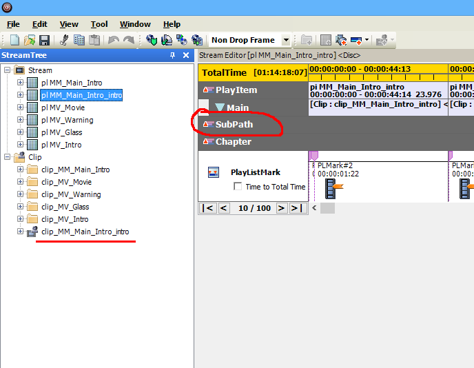

Экспорт в Сценарист получается вот так.
В плейлисте Меню отсутствует SubPath, и сам клип импортируется не как 3D.
При муксе выдается ошибка.
bbcby, это только с интро? Т.е. у остальных клипов и если вообще без интро, то все нормально?
Без Интро не пробовал, сделаю без него.
Без Интро все нормально.
Вот только в плейлисте меню пришлось убрать Seamless, не хотел муксить, даже когда подрезал аудио.
В оригинале было:
V=00:44:14
A=00:44:15 (тут подрезал до 00:44:14 - ничего не дало, поставил муксить Not Seamless)
Странная штука. Поставила муксить 2-й раз, но уже как Partial MUX, предварительно поменял в плейлисте_меню на Seamless - все прошло.:smile_wacko:
По поводу скрина, что я привел. В принципе вручную все исправить можно.
Очищаю pl MM_Main_Intro_Intro, удаляю тот последний клип.
Наполняю pl MM_Main_Intro_Intro из 1-й папки (clip_MM_Main_Intro), ставлю марк и все работает.
bbcby, а у основного глаза для интро расширение случайно не *.264? Потому как программа сейчас определяет что видео 3Д по расширению *.mvc.
Не, не. Все как надо. .mvc + _d.mvc. Вот в данном случае у меня и Меню и Интро один и тот же клип.
