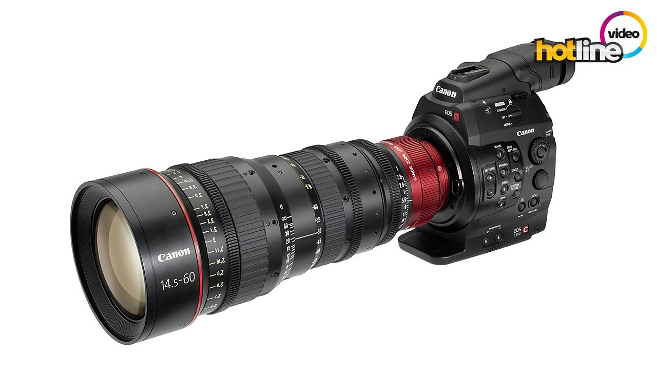

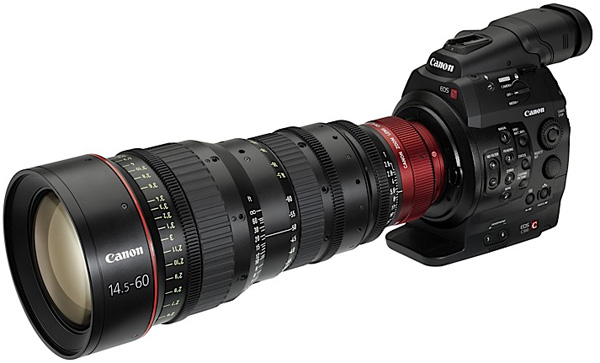

Профессиональная камера cine EOS C300 сочетает в себе надежную технологию видеосъемки и богатейший опыт в создании и использовании объективов с творческим подходом Canon. Сменные объективы дают ни с чем не сравнимую свободу для того, чтобы рассказать любую историю.
Модель C300 предназначена для собственных линз Canon серии EF, тогда как модель C300 PL использует индустриальный стандарт PL. Разработанная специально для цифровой кинематографии, камера записывает видео в формате 4:2:2 MPEG-2 на две CF-карты памяти в разрешении 1080p. Кадрирование видеосъёмки и просмотр ведётся через видоискатель или подключаемый 4" ЖК-экран с разрешением 1,23 Мп. Также вывод изображения может осуществляться на операторские системы посредством последовательного цифрового интерфейса HD-SDI.
Подробное описание
Матрица CMOS Super 35-мм 8,3 МП; Full HD
Матрица CMOS Super 35-мм 8,3 МП, разработанная и произведенная компанией Canon специально для видеосъемки, позволяет осуществлять 3-цветную RGB обработку для записи в формате Full HD. Технология матрицы Canon позволяет создавать изображения в высоком разрешении, с низким уровнем шумов, с уменьшенной вероятностью возникновения дефекта запаздывания изображения (rolling shatter) и низким энергопотреблением. Она также дает обычные преимуществами большой матрицы, к которым относится красивая съемка с малой глубиной резкости.
Крепление объективов PL соответвует отраслевым стандартам
PL-крепление камеры EOS C300 отвечает стандартам, принятым в отрасли. Оно совместимо с множеством взаимозаменяемых объективов, уже используемых в профессиональном кинопроизводстве, а также с собственными объективами Canon. Три электронных встроенных ND-фильтра позволяют сделать съемку более разнообразной.

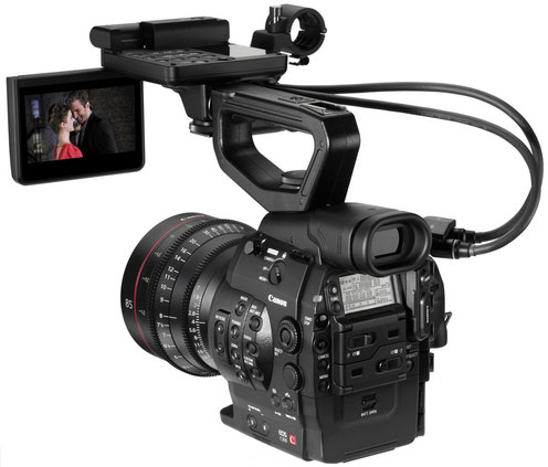

Компактный, легкий, модульная конструкция
Камера EOS C300 PL исключительно компактная, базовые компоненты для съемки весят всего 1869 г (без объектива). Возможность отсоединения ручки, рукоятки и поворотной панели управления обеспечивает максимальную маневренность. Ряд деталей корпуса с защитой от брызг выполнены из сплава магния для дополнительной прочности и надежности.

Комплект поставки Ручка, рукоятка управления, упор для большого пальца, сменная площадка для штатива, плечевой ремень, наглазник, крышка электронного видоискателя, зарядное устройство CG-940, портативный адаптер питания от сети переменного тока CA-940, аккумуляторная батарея BP-955. Программное обеспечение XF Utility и плагины для популярных пакетов для нелинейного монтажа.
Приобретается дополнительно Аккумуляторные батареи BP-955, BP-975, портативный адаптер питания от сети переменного тока CA-930 (только для зарядки аккумуляторов), адаптер штатива TA-100, устройство беспроводного управления WFT-E6
Элемент питания
Энергопотребление 10,2 Вт¹ (режим NTSC)
9,9 Вт¹ (режим PAL)
Длительность непрерывной записи BP-955 (входит в комплект поставки): 210 минут¹ (прибл.)
BP-975 (приобретается дополнительно): 315 минут¹ (прибл.)
ПРОЧЕЕ
Габариты Прибл. 133 x 179 x 177мм (с упором для большого пальца);
Прибл. 174 x 179 x 177мм (с рукояткой управления);
Прибл. 185 x 284 x 301мм (с рукояткой управления, монитором и ручкой)
Съемная ручка Есть
Вес (только камера) 1630 г
Вес (в полной комплектации) Прибл. 2900 г (с рукояткой управления, монитором, ручкой, аккумулятором ВР-955, двумя СF-картами)
