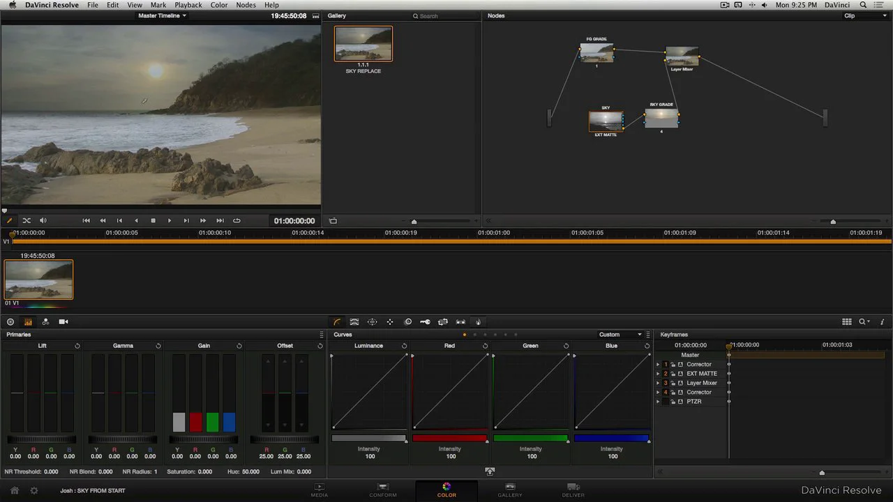

Замена неба

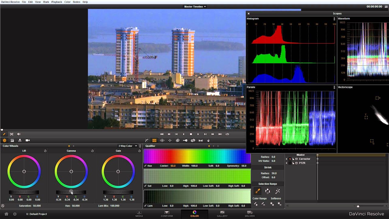

Баланс белого по приборам

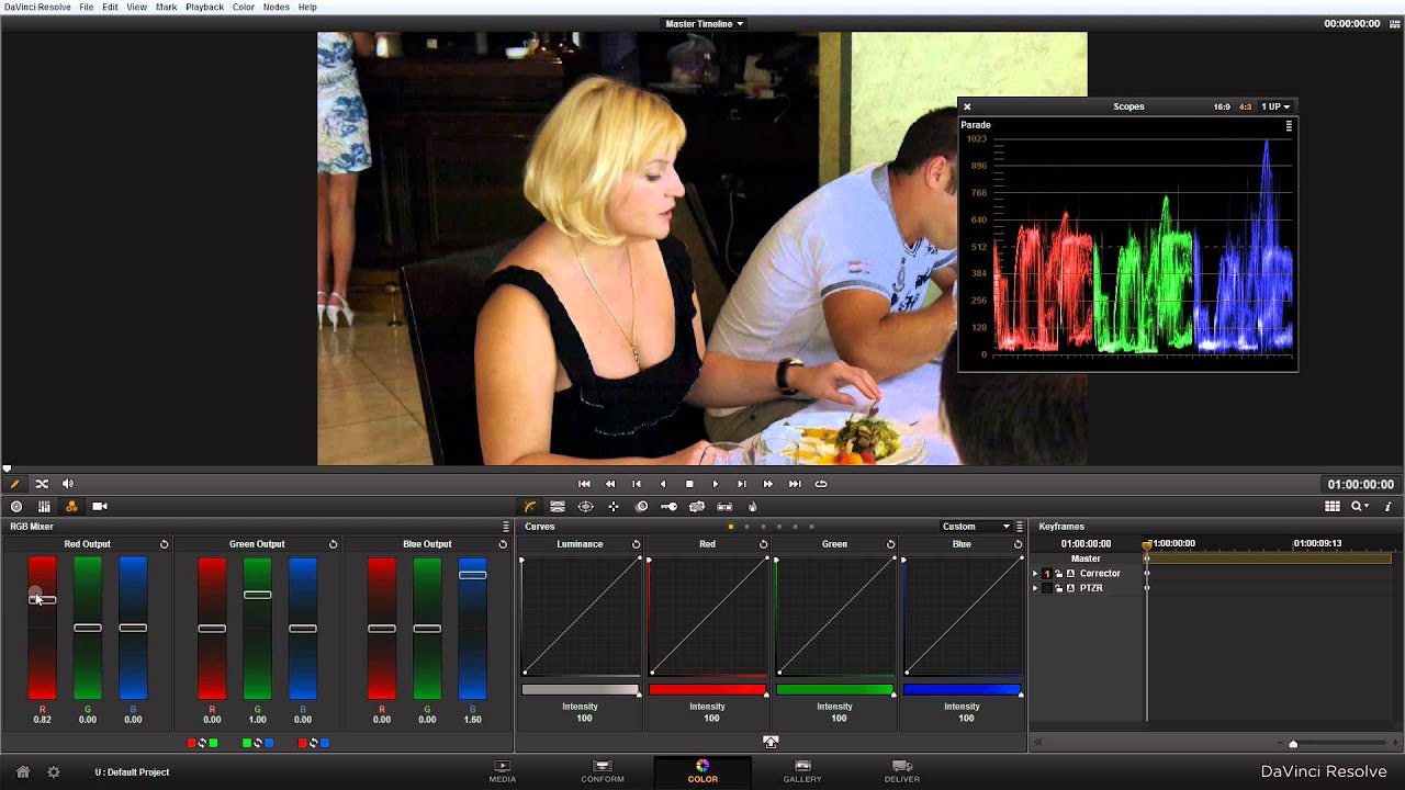

Элементарные операции по цветокоррекции в DaVinci Resolve , для контроля используем инструмент scopes\parade:
Коррекция баланса белого по приборам:
Vasia, я так понимаю, это Ваше видео! Если да - спасибо за труд. (Да в любом случае - спасибо). Было бы еще очень здОрово слышать голосовые пояснения!
Нет-нет!!! Это не моё! :o
Попалось в ютубе…

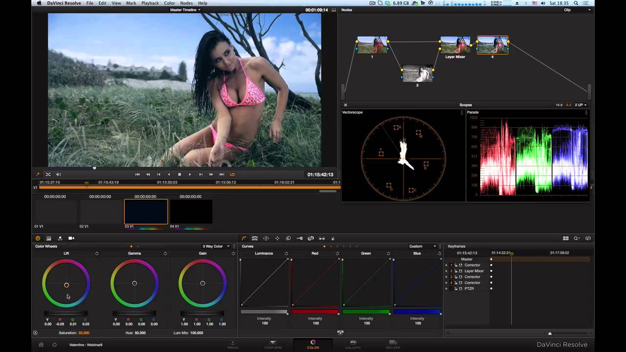

Хуан Мелара представил урок о том, как сделать сине-теплый стиль. Он начинает со сравнения некоторых кадров из известных фильмов, а потом показывает как использовать LUT-ы и продвинутую цветокоррекцию.
https://vimeo.com/68340708

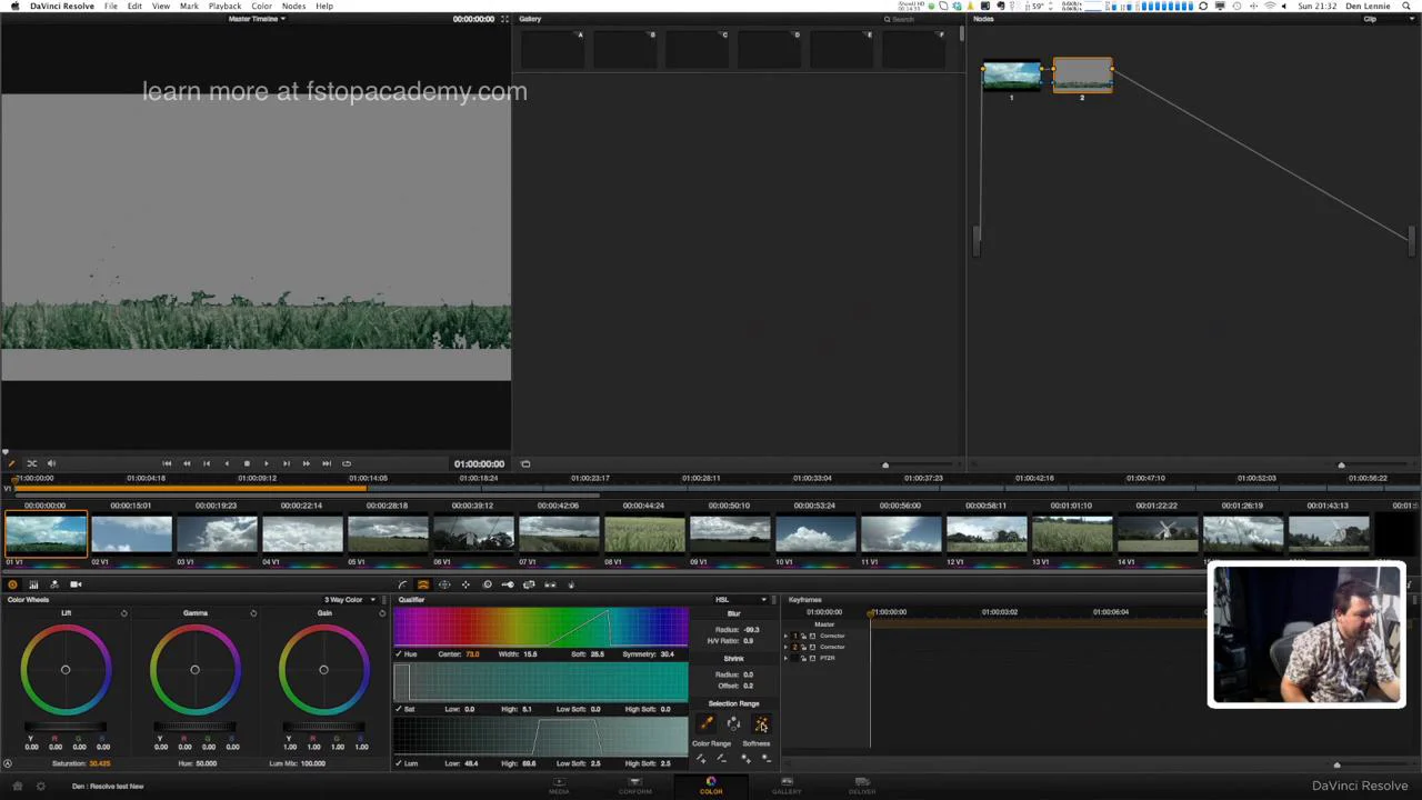

Изменение насыщенности или оттенка определенного цветового диапазона.
https://vimeo.com/69568345
Я там немного “соврал” на 4:13. Инструмент Soft Clip работает не только с верхним диапазоном (светАми), но и с тенями. Просто 99% его применения - это светА (т.к. чаще всего встречается передержанное видео, и значительно реже - недодержанное). Но при необходимости в нем можно не только опустить светА, но и поднять тени, не трогая при этом остальную часть диапазона.
