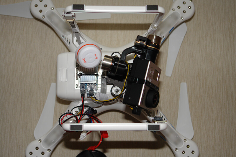

Cергей, здесь на шестой минуте человек вскрыл корпус, и на контроллере видна наклейка оранжевого цвета с надписью Phantom. У NazaM2 если не ошибаюсь, наклейка красного цвета с соотв. надписью. Или это производитель просто так маркирует “назу”? Посмотри плз.
И еще, что за плату он крепит на 6.38?

это плата фильтра питания подвеса, zenmuse anti interference filter
без него зенмус иногда любит погулять по горизонтали(yaw), что довольно неприятный момент.
а еще на видео фантом 2 версии 1. на пузе нет дырки под третий мотор зенмуса.
проблема решается дремелем с фрезой за пару минут без всяких адаптеров)

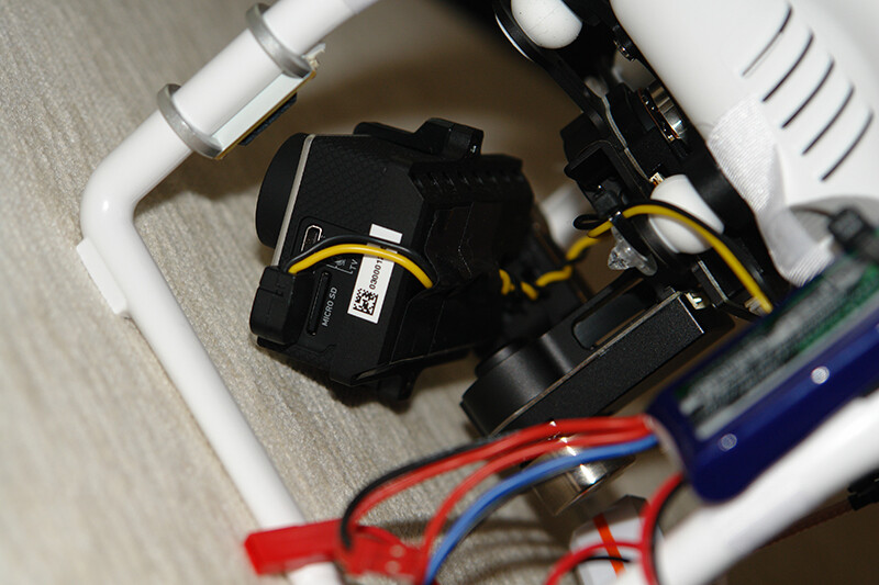

Айрат, а что это у тебя за провода торчат в подвесе (желтый / черный)? Куда идут?
Меня тоже волнует этот вопрос! Ибо их быть не должно! И фото подвеса со всех сторон в хайрезе пожалуйста!

WishMaster, cybermong, этот провод выходит (или заходит) из USB GoPRO и заходит на передатчик.
То же интересно что он делает там?
руки оторвать тому кто собирал!
видео сигнал на зенмусах первой версии идет с гоупрохи по системному разьему камеры через подвес, плату коптера и выходит 4х жильным кабелем вместе со шлейфом подвеса! у вас он снят!
на зенмусах версии 1.1 он снимается штатным штекером с усб гоупрохи и так же идет через подвес и плату коптера и выходит шлейфом на передатчик!
доеду до дома выложу фото, как раз лежит вскрытый фантом.
распиновка кабеля по цветам
желтый - видео сигнал
коричневый - видео -
красный - 5в питание передатчика
коричневый - земля
и летать без iosd mini не есть хорошо)

тут логика как я понимаю следующая: решили отказаться от “посредников” и подключили напрямую к передатчику.
В принципе, ничего плохого в этом нет, главное, чтобы не мешало работе подвеса и не давало эффект “желе”, который прослеживается в некоторых фрагментах.
Меня вот больше этот момент волнует. Происхождение “желе”.
например на твоем ролике, Тимофей, желе не вижу. Вот и хочется понять, почему один и тот же аппарат ведет себя по разному.

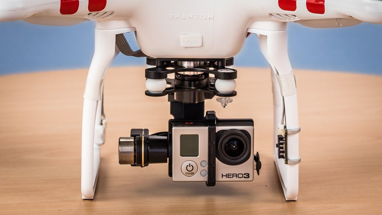

Zenmuse H3-3D v1 с системным разъёмом гоупрохи
вот отличия с картинками. слева 1.1 справа 1.0
Гарик, в моем случае, как раз вот на то и похоже.
Сейчас поставляют версии 1.1 из отличий видеосигнал теперь идет по флексу с усб, порвать шлейф легко, в комплекте запасной есть, но я пожалуй дозакажу еще. И заявлена поддержка LightBridge(ничего не могу сказать ибо пока не обладаю им)
Но могут быть и 1.0(они мне больше нравятся)

Ну тот кто собирал обожает колхоз и не читает мануалы, а там все расписано даже с картинками цветными)
Айрат, проверь, не лежат ли в комплекте какие шлейфы? Может все таки освободить подвес от этих жестких проводов и сделать как полагается? Тем более, что распиновку Тимофей выложил.
