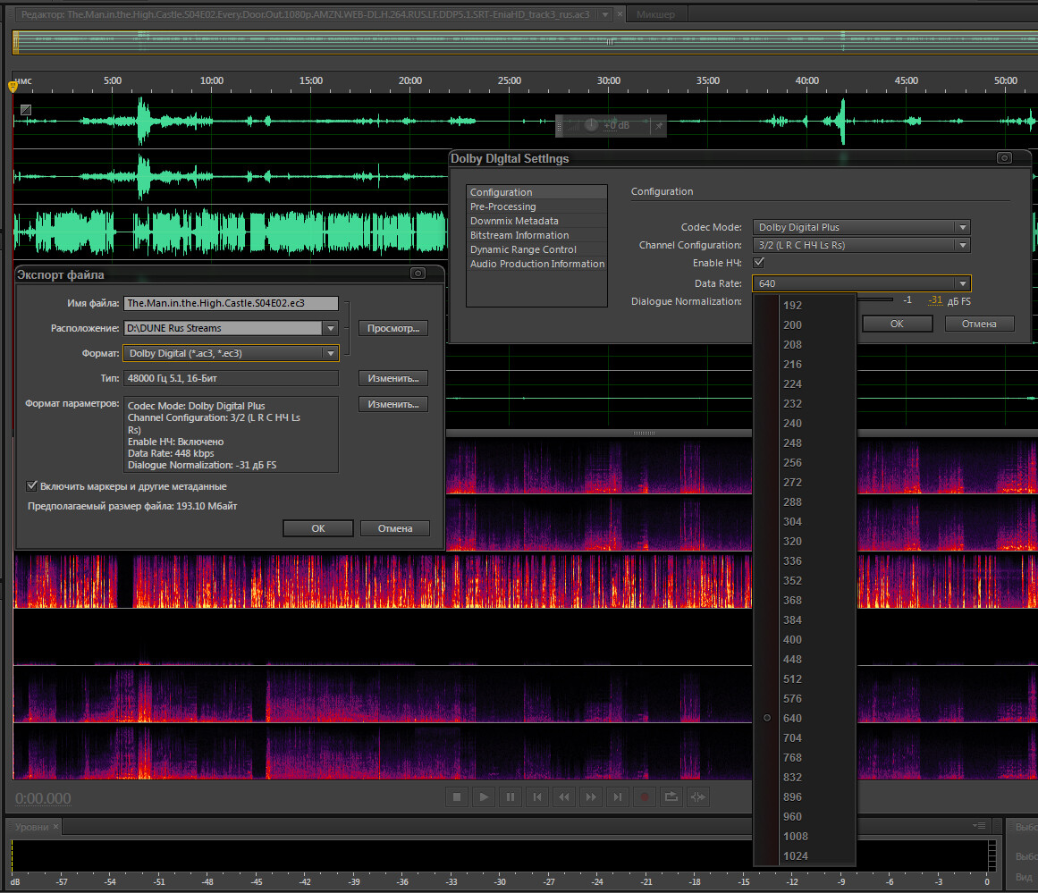

@Wild_Cat, Нэко-сан, не знаю какая у вас версия Adobe Audition. У меня 2014.0 прекрасно закодировала в Dolby Digital Plus
Media Info
Complete name : D:\DUNE Rus Streams\01218_1_04_01.ec3
Format : E-AC-3
Format/Info : Audio Coding 3
File size : 498 Мбайт
Duration : 2 ч. 35 м.
Overall bit rate mode : Постоянный
Overall bit rate : 448 Кбит/сек
Аудио
Format : E-AC-3
Bit rate mode : Постоянный
Bit rate : 448 Кбит/сек
Channel(s) : 6 каналов
Channel positions : Front: L C R, Side: L R, LFE
Sampling rate : 48,0 КГц
Compression mode : С потерями
Stream size : 498 Мбайт (100%)

На данный момент пользуюсь Adobe Audition 2022 v22.1.1.23
Если не сложно, расскажите, пожалуйста, подробнее о настройках, которые Вы использовали при кодировании аудио.
Извините, конечно, ноя только обучаюсь посредством ютуба и Вашего форума…
Так же если помните, скажите, есть ли возможность, при сохранении в DD+ выбрать битрейт свыше 640 кб./с.?
Заранее спасибо)
@Wild_Cat,
Однако, начиная с версий 2018 поддержку DD вырезали.
Adobe is no longer providing support for encoding (writing) Dolby Digital and Dolby Digital Plus sound formats in the current and future releases of Creative Cloud.

До конца ещё не понятно, каким образом можно полноценно работать с Е-AC-3, удалось найти версию Audition 2015 (в обновлённых 2016 и 2017 версиях тоже вырезана поддержка DD+), в которой возможно отредактировать и сохранить в E-AC-3.
НО! Если вдруг оригинал у Вас в E-AC-3 JOC, то аудишн не понимает, что такое джоинт обжэкт контейнер и соответственно не сохраняет, как E-AC-3 + Atmos, а конвертирует в обычный E-AC-3, который по факту является обычным AC-3 с поддержкой битрейта выше 640 кб./с.
