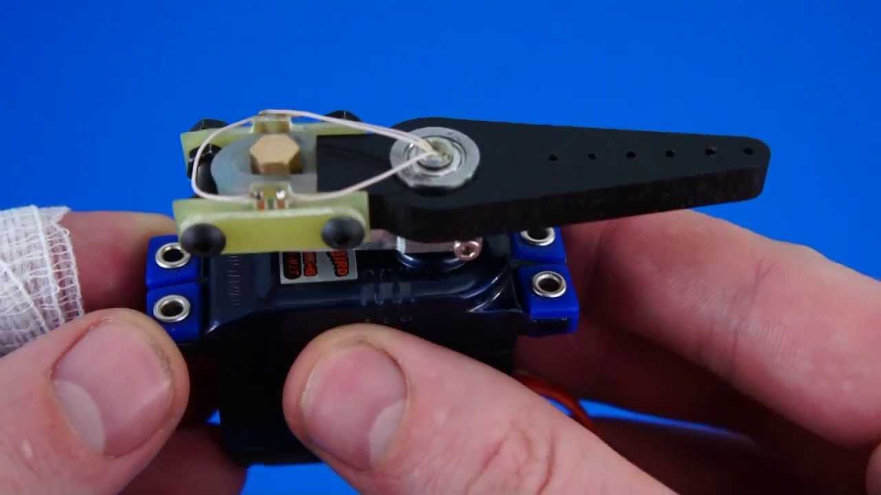

Демонстрируемое техническое решение Алексея Зайцевского оказалось достаточно простым: необходимо в редукторном сервоприводе датчик положения заменить на датчик силы. В результате сервомеханизм вращает камеру, опираясь на нестабильную основу, но изменяемый наклон нестабильной основы не имеет значения. Это позволяет вращать камеры любой массы и использовать все преимущества инерционной стабилизации. В том числе использовать камеру с дополнительным противовесом.
Пока представлены только прототипы разрабатываемых устройств. На видео показано, что нежелательное механическое сопротивление сервопривода может быть столь низким, что качалку можно вращать сгоревшей спичкой. В другом эксперименте редукторный сервопривод вращает и стабилизирует платформу массой 11кг. Сервопривод так же был опробован на летательном аппарате Ecilop Easy. Для более эффектной демонстрации использовалась бортовая камера с управляемым оптическим приближением.
