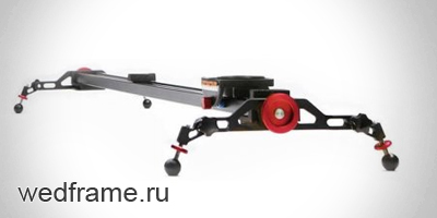

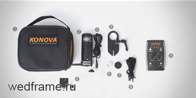

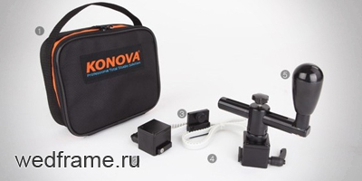

На деле оказалось, что можно с этим приводом работать и на обычном видео.
При минимальной скорости 1м каретка проходит примерна за 9 - 10!!! часов вопреки заявленному в техдокументации к приводу.
При максимальном - 1м около минуты.
Из достоинств - прост в обращении. Не требуются дополнительные инструменты для сборки и разборки. Удобный переносной чехол для глайдтрека и сумки для транспортировки мотопривода в разобранном состоянии.
Из недостатков нужно отметить не линейное регулирование скорости. А посему крайне сложно добиться каких то точных значений.
Возможно только в моем экземпляре, разъем подключения пульта управления к двигателю не всегда нормально контачит. Проблема решает довольно просто, посему не буду заострять на этом внимания.
Во всем остальном девайсом доволен!
тест мотопривода на максимальной скорости с питанием от 12 аккумулаторов АА.
В заключении:
Если нет необходимости в 10 часовой TL съемки, рекомендую присмотреться к приводу с шагом 1/500.
При покупке обязательно внимательно посмотрите комплектацию. В моем случае отсутствовал маленький ремень. Спасибо ребятам из магазина, довольно быстро привезли не достающую деталь.

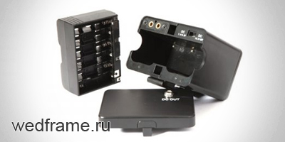

Так же рекомендую сразу приобрести дополнительный блок MV-AD1 для аккумуляторов.

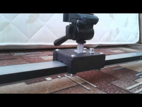

Айрат, у тебя вроде до этого был другой трек? (Насколько помню, пару лет назад ты говорил что купил только салазки, а ноги сам делал). Себе хочу сам мастерить, думаю за пару недель справиться. Вот такой приблизительно:
