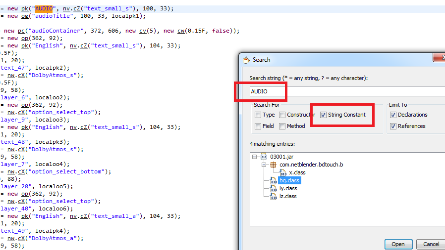

Да я сейчас пользуюсь “dirtyJOE” с “DJ Java” у меня не получается,почему то после
командной строки в классах меняются номера строк.
Ещё такой вопрос, В аудио меню после Russian цифры 5.1 переносятся на следующую строку логотипа DTS,
а в меню субтитров не полностью помещается последняя буква?
Как я понял Денис правил длину строки в “DJ Java” а в этих декомпиляторах я такого не нашёл.
Декомпиляторы такого вообще не делают, их задача как можно точнее воссоздать исходной код и
сохранить его для дальнейшей правки ручками. Atanas-овский правда может редактировать но замучаешся
обратно в класс компилить. В нём нужно сначала дизассемблеровать код, затем отредактировать, а потом
скомпилировать, и вот тут начинаются танцы с бубном. Начинается ловля и исправление ошибок! Вот честно,
смысла не вижу, мы ж не программу пытаемся взломать, а изменить текстовую константу. И стоит стрелять из
пушки по воробьям?! Проще работать с редактором классов.

@Palych,
Ждём видеоурок. Скачал JavaByte и rej остальное есть. JavaByte похожа на dirtyJOE
но здесь я сам не смог понять как редактировать нужные строки.
А как открыть rej вообще не понял, может с помощью командной строки?

Спасибо за уроки, но как я уже писал у меня не запускается rej. Он ведь джавой должен запускаться? Я жму запустить с помощью, а ничего не происходит.
Я вроде на dirtyJOE тоже смог изменить длину строки но в итоге кнопка перестала быть активной. То есть пропала подсветка и исчез кружок.
Не знаю что и делать?

@Palych,
Я разобрался с dertyJOE теперь всё работает как нужно.
Посмотрев твои уроки решил сделать всё с ноля, видать где то накосячил,
а потом лень переделывать было так с этим косяком и кувыркался.
Насчёт rej может у меня что то с джавой я её много раз переустанавливал когда
занялся этим проектом.

Спасибо за урок, буду ей пользоваться она попроще чем dirtyJOE там чтобы поменять число нужно подобрать буквенно-цифровой код.
А rej так и не смог запустить, пробовал переустанавливал джаву разных версий, даже нашёл программу jarfix которая помогает открывать файлы jar но и она не помогла.
