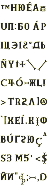

В первом случае имелся png c набором символов и там удалось методом чередования подобрать слова, чтобы буквы в наборе пересекались должным образом. Но слова получились странные, например Settings заменил Подстройки. И то сделал только главное меню - на большее меня не хватило - началасть чехарда с буквами в подменю.
Во втором случае текст был где-то в Java и то что удалось найти и заменить привело к неработоспособности диска.

Может кому не понятно про что речь, постараюсь объяснить, если получится. Если что-то напутаю, надеюсь меня поправят.
Все слова в меню набраны текстом с определённым шрифтом и хранятся где-то в классах, либо ещё где, про это и хотел
узнать, а сам шрифт лежит одной картинкой как на примере.
Вот меня и интересует, делал ли кто, что-либо подобное? И если делал то как?
Именно про это и хотелось узнать.

@Palych, что-то, странный какой-то fonttable
@Palych, вот же ж об этом и написал.
Более подробно:
заменяем символы в фотошопе, если слово одно то проблем не будет а если хотя бы два то при замене слова Play на Просмотр и Chapters на Эпизоды возникает конфликт потому что символ “а” в первом слове нужно заменить на “о”, а во втором на “и” Напрашиваются странные слова Играть и Отрывки зато в обоих случаях “а” меняется на “р” и так далее. Занятие не благодарное и я не уверен что существует вариант где все символы заменятся без потерь. Вот если к png прилагается txt с координатами то теоретически можно поиграть с переменой позиций символа.

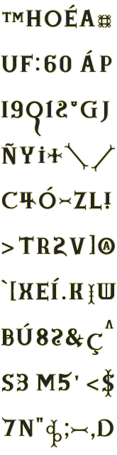

Ну и то что я сделал со шрифтом в PNG
Да самый нормальный, странным он теперь выглядит! :smiley:
