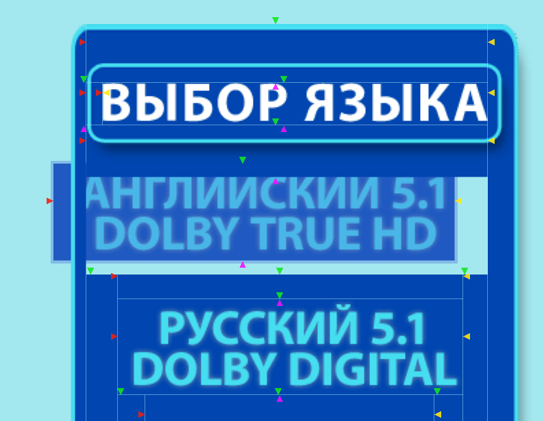

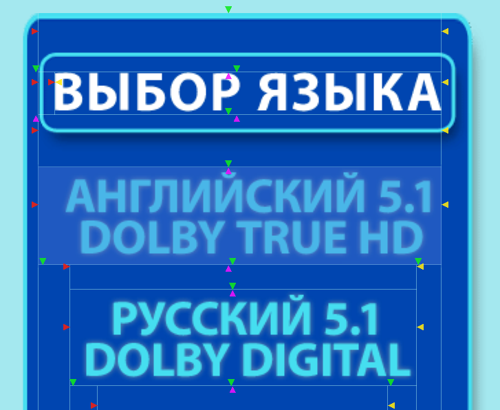

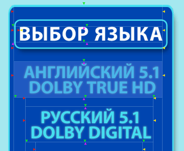

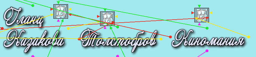

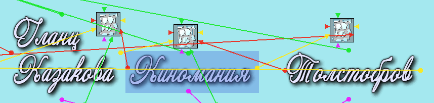

@taurusus, я вообще-то речь вёл вот о чём:
В IG-меню кнопки не могут частично перекрывать друг друга.
И вот у вас некое меню
После вы меняете координаты кнопки и получается, например как-то так
это уже оверлап и работать такое нормально не будет.
Вот если кнопки "висят в воздухе
тогда их можно передвинуть или даже поменять местами.
По ссылке речь идёт о редактировании команд кнопок.

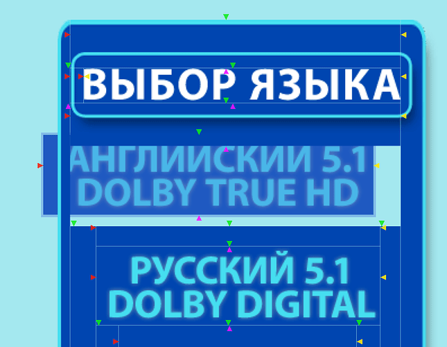

@Mowny_Devam,
Это я понимаю, прошлый раз у меня был такой случай
Я хотел отрезать от боковых частей и добавить ко 2 и 3 заголовкам и соответственно изменить координаты,
а сейчас в Ларе Крофт как раз заголовки без фона, два я поменял местами а вот сдвинуть не могу они у меня
отличаются от исходника по длине и начало находится левее чем у исходника.

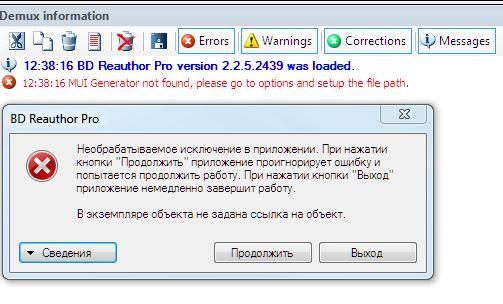

@Sef,
Спасибо применил ваш фикс, стала появляться панель Settings, прописал путь к генератору,
но предупреждение так и осталась, хотя теперь удаётся загрузить БД диск.
@Mowny_Devam,
И тебе огромное спасибо, твой совет победил теперь всё работает без предупреждений:smile_preved:

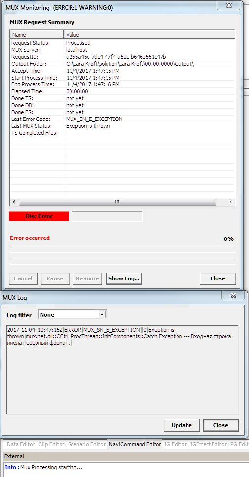

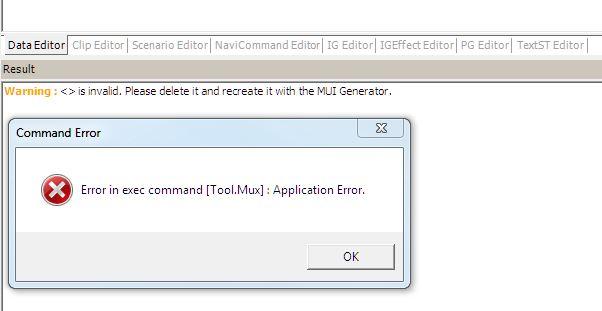

После реавтора загружаю в сценарист, там сначала выдаёт предупреждение,
а когда нажимаю на MUX всплывает это
и вопрос чтобы после сценариста получить структуру BD это надо через MUX? а то я жму наобум.
Да, только ему не нравится сие творение. Просит прогнать по новой через MUI генератор.
Он к AUXDATA критичен. Поведение очень напоминает отсутствие этой папки.
Разные версии сценариста, там не только муи не совпадают, но и выражения в проекте.
Если не устанавливать новый сценарист, то прогнать компоненты установленным муйгенератором и импортировать *.xml проекта созданный реавтором.

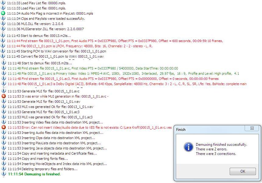

А вот это у меня после реавтора получается.

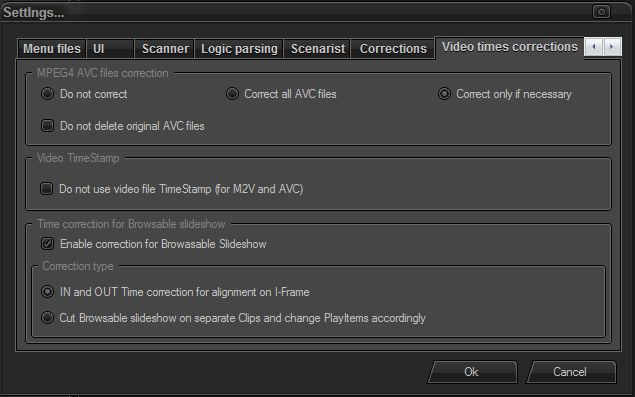

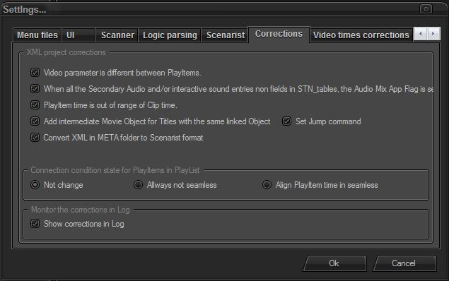

@taurusus, по всей видимости в реавторе отключена коррекция.
Что бы долго не гадать установите такие настройки:
Если не сработает, видимо придётся поставить 5.3.2:(
Еще варианнт воспользоваться avc corrector’ом
p.s. тэг [img] добавляется только при вставке голых ссылок на изображение, в ссылках для вставки в сообщениях форумов он не нужен.:slight_smile:
@Mowny_Devam,
Включил коррекцию, осталась одна ошибка, а в сценаристе начинает
муксить но останавливается с ошибкой

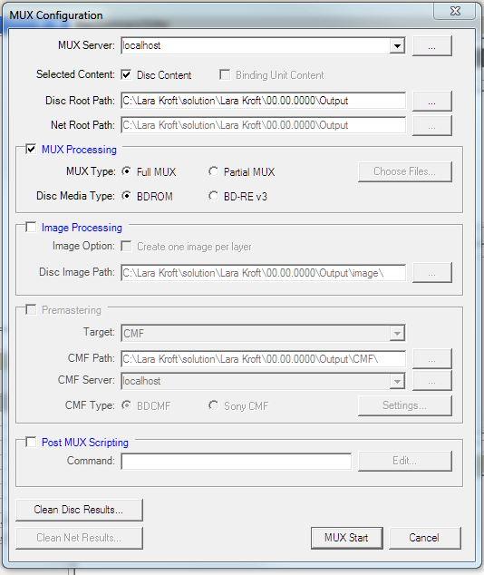

@taurusus, Работаем и пересобираем в Scenarist BD. часть I - #1671 от пользователя Ignatius
@Mowny_Devam,
Огромное спасибо всё получилось. Как ты только про эту запись вспомнил и
как Ignatius до этого додумался я просто снимаю шляпу перед вами.:smile_ay:
Я проверял ничего не меняя, да и вот ещё посмотри пожалуйста, в появляющейся панели муксинга ничего не надо менять?
Не иначе как глас свыше :):smile_af:
Нет всё нормально.
