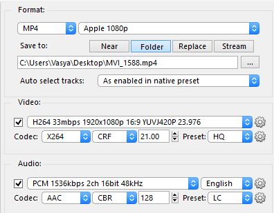

Здравствуйте, Помогите пожалуйста! Отдали спустя год нам наше свадебное видео, но радость была преждевременной не воспроизводится на телевизоре (а у нас у всех почти одинаковые Самсунги как внезапно оказалось они не воспроизводят частоту кадра 50 в full hd) пришлось смотреть на ноуте, а на телевизоре проигрывались только исходники.
Из руководства:
Видеодекодер
• Поддерживаются форматы до H.264, Level 4.1.
• Форматы H.264 FMO/ASO/RS, VC1 SP/MP/AP L4 не поддерживаются.
• Для всех видеокодеков кроме VP8, VP6
− Ниже 1280 x 720: не более 60 кадров
− Выше 1280 x 720: не более 30 кадров
• Формат GMC не поддерживается.
• Поддерживается только SVAF Top/Bottom и Side by Side.
Посоветуйте как перекодировать и какой программой пользоваться, менять разрешение или частоту кадров чтоб сохранить максимальное качество. Заранее спасибо!!!
@cerg, Вам проще всего будет использовать winnydows XviD4PSP 6.0 и вывести приблизительно вот с такими настройками:
Эта программа бесплатная и не требует установки. При этом работает вполне качественно…

Да, версию конечно лучше использовать свежую. Я просто копировал название и не обратил внимания на то, что впихнул туда и версию.
Ну тут однозначного ответа Вам никто не даст. Одно могу точно сказать, что там нет никаких явных косяков.
Пробовать - тем и прекрасно это действие, что его никто не запрещает :wink: . Я Вам подсказал, что проще всего Вам будет сделать исходя из имеющегося собственного опыта. Как вариант, можно использовать и TMPGEnc, он тоже довольно лаконичен в настройках. Premiere - громоздкий комбайн, отнюдь не для перекодировки домашнего видео. Для создания и редактирования - да. Но не для перекодировки. Не умея им пользоваться, вы дойдёте до стадии рендера недели через две, измучив нас здесь вопросами )))
Видимо где-то на форуме спросили, а не дождавшись ответов, перекодировали… :smiley:
Спасибо! А частоту использовать все таки 23,976 а не допустим 30, еще слышал что она должна быть кратной?
