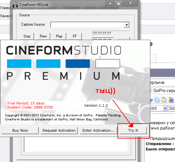

Берем на оф.сайте триальную версию GoPro CineForm Studio Premium/Professional
. 14 дней эта программа работает полнофункционально.

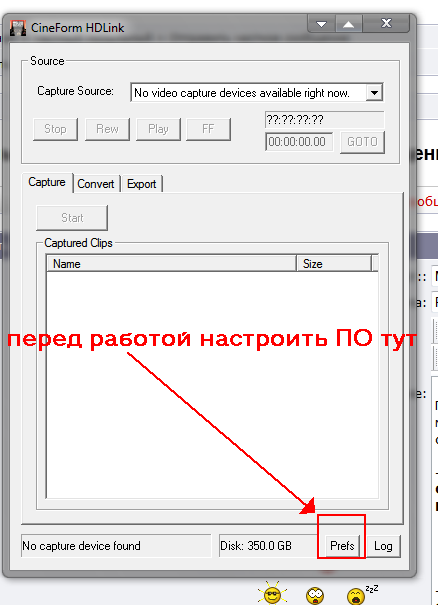

Настройка синеформ для прямой кодировки(до монтажки):
1)Запустив ПО жмем закладку “Try it” в правом нижнем углу.
2)Жмем “Prefs”
3)Настраиваем программу под свои нужды.
4)Жмем “Start”.
