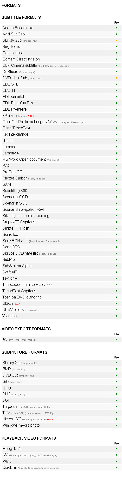

Поддерживаемые форматы

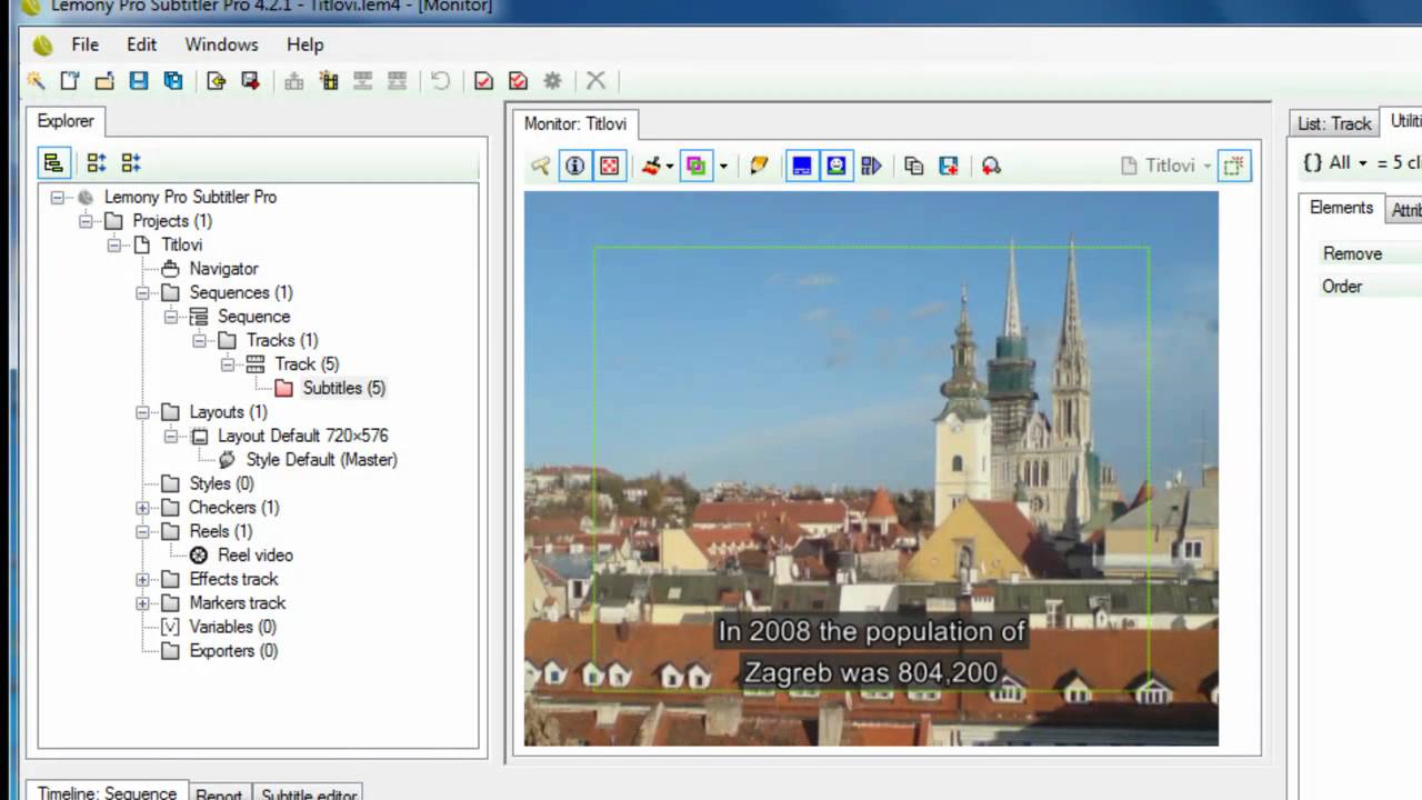

Добрый день. Как в Lemony 4 выделенным субтитрам (selected) задать, напр. Uppercase/Italic/Color.
bbcby,
