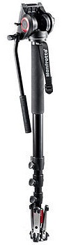

Если я правильно понял у головки нет горизонтального вращения-только за счет шарика в треноге ???
Сергей, что значит нет? Стандартная манфроттовская головка со-всеми вытекающими, очень похожа на Manfrotto 701HDV
Ир, наш форумчанин купил такой монопод. там только вертикальный ход, а горизонтальный за счет кручения стойки вокруг оси. посмотри ролик внимательно-(1:43)там чел тоже крутит саму штангу. А в голове 501 и 701 и в горизонтали(как ты знаешь) еще крутится и фиксируется
PS- щас провентилировал этот вопрос-в двух плоскостях работает голова у 500АН- поэтому лучше пять копеек переплатить, но взять с нормальной головой
Серег, это я тебе случайно от Ирки написал, она на моем компе вчера фотки свои на форум выкладывала и не вышла из аккаунта, а я не посмотрел от кого зашел и написал… Но когда уже разобрался, подумал, что и она могла бы это же написать, так как именно она пользуется 561-м.
Вот и я взял сегодня. Да, ситуация такая же как и с предшественником. Ход ТОЛЬКО по вертикальной оси. Горизонтальная, за счет вращения стойки.
Важным моментом был вопрос совместимости площадок прежней и новой головы. Новая площадка длиннее примерно на 2см. прежней.
Так вот - они совместимы. Лично проверил. Т.е. имея монопод предыдущего поколения, можно не беспокоиться, что ставить технику прийдется только на “родной” монопод. Можно и на чужой ))

Я взял бенро А49(200см)Одно смущает-у манфротто зажимы, а у бенро крутилки.У манфротто получается оперативней высоту менять. А головы вобщем то одинаковые и площадки тоже.Да забыл сказать у бенро еще голова по горизонтали крутится, а у манфротто горизонталь только за счет штанги и нижнего шарика.(но вроде как не принципиально)

Хотелось бы развеять довольно частое заблуждение - к горизонтальному панарамированию шарик внизу этих моноподов отношение не имеет, за это отвечает гидравлический узел, такая шишка внизу ноги, к которой ниже шар и прикреплен. Шар работает только в наклонах монопода.

Ребята, заказал модифицированные лапки для этого монопода, так блин не могу снять вот эту хрень с трубки, чтобы заменить:
Никто не разбирал ноги монопода? Как ее снять, блин? )
Ребзяяяя, ну подскажите или может где инфа есть, как поменять лапы монопода?
Все дело вот в этой фигне, которую я не могу снять т.к. не знаю, закручена она, запаяна, заварена…х.з.
