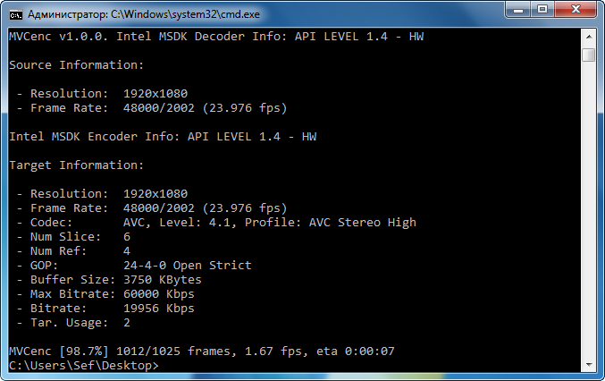

Привет Всем! Вот еще один CLI энкодер:
Делает комбинированный h264 (avc,mvc), который потом можно перемуксить как угодно…(tsMuxer v.2)…
Состав архива: MVCenc.exe, MVCsource.dll (Avisynth декодер, как у FRIM), MVCsource.avs (пример для MVCsource.dll).
Как использовать: описание в архиве…(MVCenc.txt)
З.Ы. нужна либа: libmfxsw32.dll (ее нету в архиве(слабый интернет канал))…Есть во FRIM…
З.Ы.Ы. эти тулзы из программного продукта BDtoAVCHD, и работают они (тулзы), только при установленном продукте (BDtoAVCHD), который Ad-supported, что ни есть Гуд :D… Пришлось отучить (просили установить BDtoAVCHD) ![]()
