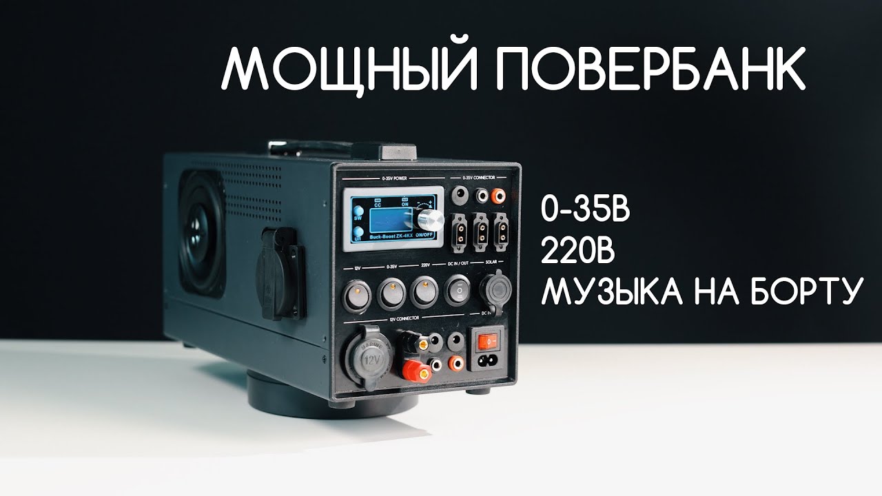

Собрал вот такой повербанк для кемпинга.
Да, Гарик, что тут скажешь - я в очередной раз снимаю шляпу! :smile_bt:
Гарик, а он манить умеет?
Так он ей всех клиентов и заманивает :smile_bv:
Замайнивает! :smiley:
В общем, до полной разрядки прошло 98 часов работы.
Из них: лампочка 220в 100ватт - 1час работала
3 часа проектор + приставка (это ваще кайф, подключил их к двум розеткам, звук по блютуз на динамики повербанка настроил и понеслась)
остальной расход энергии приходился на телефоны, планшет).
Вчера поставил на зарядку от солнечной панели. За 4 часа с 9.36в поднял до 11.7в при полном заряде 12.6в.
Т.о. сборка полностью отвечает требованиям автономности на природе. Получается, суммарный расход до полного разряда составил 4 дня, полный заряд от солнца будет обеспечен за один световой день. Ю-хууу! :smile_bo:
