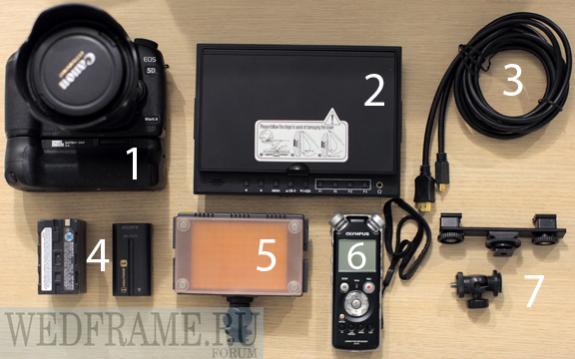

Итак, что понадобилось:
1. 5D MarkII
2. Внешний монитор (в моем случае Lilliput 7″ 5D-II)
3. Кабель HDMI
4. Комплект батарей для запитки монитора и света
5. Накамерный свет
6. Внешний рекордер с выходом на наушники (в моем случае Olympus LS-10)
7. Разветвитель “горячий башмак”, переходник для установки света/рекордера
